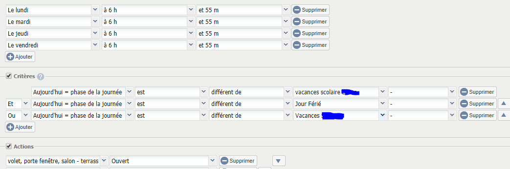

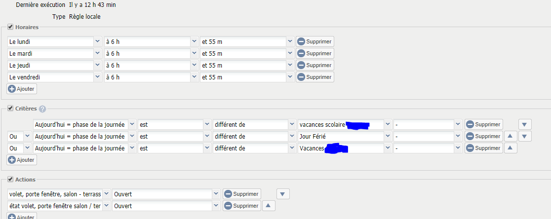

Bonjour ,
pouvez vous me donner un coup de main ...
je ne comprend pas pourquoi cette règle ne s’exécute pas ...

Messagepar Ferritales » 24 Oct 2017 19:07
Soucis de critère.
3 ou avec des "est" ça marche pas.
Ou alors c est un declenchement a repetition

Messagepar merguez07 » 24 Oct 2017 19:19
peux tu exprimer littéralement quand tu veux que se déclenche ta règle
Re: règles vacances
Messagepar woodrunner » 24 Oct 2017 19:42
voilà ,
- tout les jours le volet s'ouvre à 6h 55
sauf - si phase de la journée = vacances scolaire
ou si phase de la journée = jour férié
ou phase de la journée = vacances ( renseigné dans l'aganda )

Messagepar Olivepoilue » 24 Oct 2017 20:36
salut,
écris de cette manière, ta règle va se déclencher tous les lundi, mardi, jeudi et vendredi sauf ceux qui sont des jours fériés ET qui sont pendant tes vacances,ET que ces dernières coincideraient avec les vacances scolaires. Car les "OU" impliquent qu'un seul de ces critères soient respectés avec des "est", et les 3 respectés avec des "différent".
En conséquence, je te suggérerai de mettre en critères plutôt "égal à jours travaillés" OU "égal à jours à la maison" OU ... etc, enfin tous les jours où tu désires le déclenchement

Messagepar Olivepoilue » 24 Oct 2017 20:45
purée, je viens de me relire et je ne suis pas clair du tout !
Regarde au niveau de tes critères, tu vas comprendre que c'est à ce niveau qu'il y a un problème.
Je te donne un exemple, ça va être bcp plus clair
Tu veux que ta règle ne se déclenche pas pendant les vacances scolaires, donc on va dire le 27 décembre pour l'exemple. Mais le 27 décembre n'est pas un jour férié. Pourtant, tu as dit que tu voulais que ta règle se déclenche si aujourd'hui est différent de jour férié ... donc ça va se déclencher le 27 décembre.
Il te faut remplacer les "OU" par des "ET" et ça devrait le faire

Messagepar merguez07 » 25 Oct 2017 08:27
perso j'aurais mis comme tu l'as fait la première fois mais avec des ET à la place des OU
Aujourd'hui = phase de la journée est différent de vacances scolaire
ET Aujourd'hui = phase de la journée est différent de Jour Férié
ET Aujourd'hui = phase de la journée est différent de Vacances
en effet cela doit se déclencher quand jour =pas Vacances et pas Vacances scolaires et pas Jour férié

Messagepar Olivepoilue » 25 Oct 2017 09:33
oui c'est ce que je disais, il faut remplacer tous les OU par des ET, pas qu'un seul

Messagepar Olivepoilue » 25 Oct 2017 21:51
attends, récapitulons, on ne doit pas se comprendre
tu veux bien que la règle ne se déclenche pas les jours fériés et pendant les différentes vacances ?
si c'est bien le cas, il faut bien que les conditions
- jour différent de jour férie
ET jour différent de vacances
ET jour différent de vacances soient respectées
je ne vois pas comment t'expliquer autrement

Messagepar woodrunner » 25 Oct 2017 21:56
Bonjour ,
si je fais
- et ...
- et ...
- et ...
il ne me faut les 3 conditions pour que la règle se fasse ?
woodrunner
Messages : 388
Inscription : 06 Jan 2017
Localisation : Elsass
Re: règles vacances
Messagepar Olivepoilue » 25 Oct 2017 22:00
regarde mon post juste au dessus
il n'y a que 2 ET pas 3

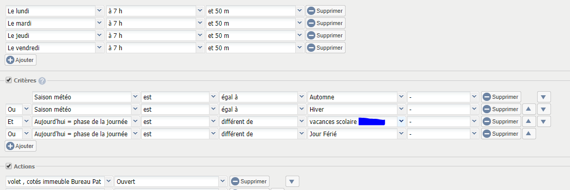

Messagepar woodrunner » 27 Oct 2017 09:43
Bonjour ,
vous pouvez m'aider sur cette règle encore j'ai déjà essayer pas mal de chose ...

Messagepar rover820i » 27 Oct 2017 09:49
C'est là que l'utilisation de parenthèses dans les règles seraient utiles.
En l'état, tu dois créer une règle et un état intermédiaire pour stocker soit la saison, soit la phase de la journée.

Messagepar woodrunner » 27 Oct 2017 10:01
je pense faire 2 règles alors ;
- une pour l'automne
- l'autre pour l'hiver , non ?

Messagepar woodrunner » 27 Oct 2017 17:34
- pour rover
- tu vois ça comment un état intermédiaire ?
