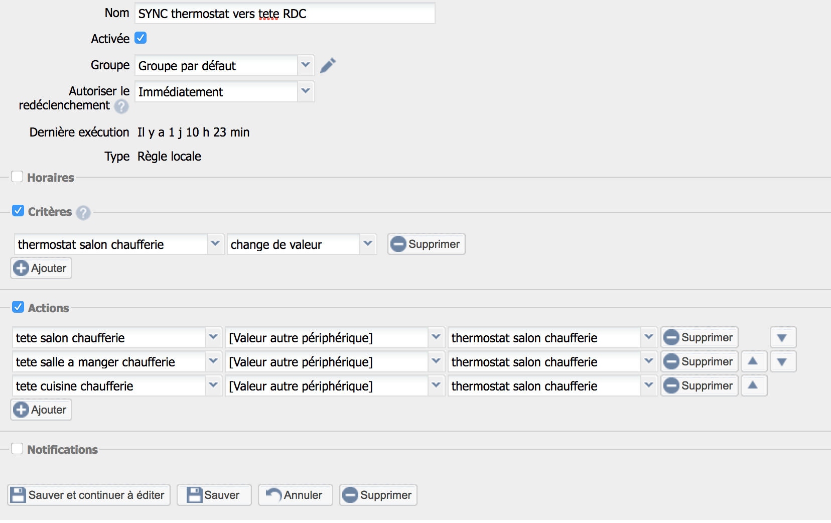

j'ai une règle qui synchronise les valeur du thermostat sur les têtes thermo, voici celle du salon, les autres sont sur le même principe.

SYNC

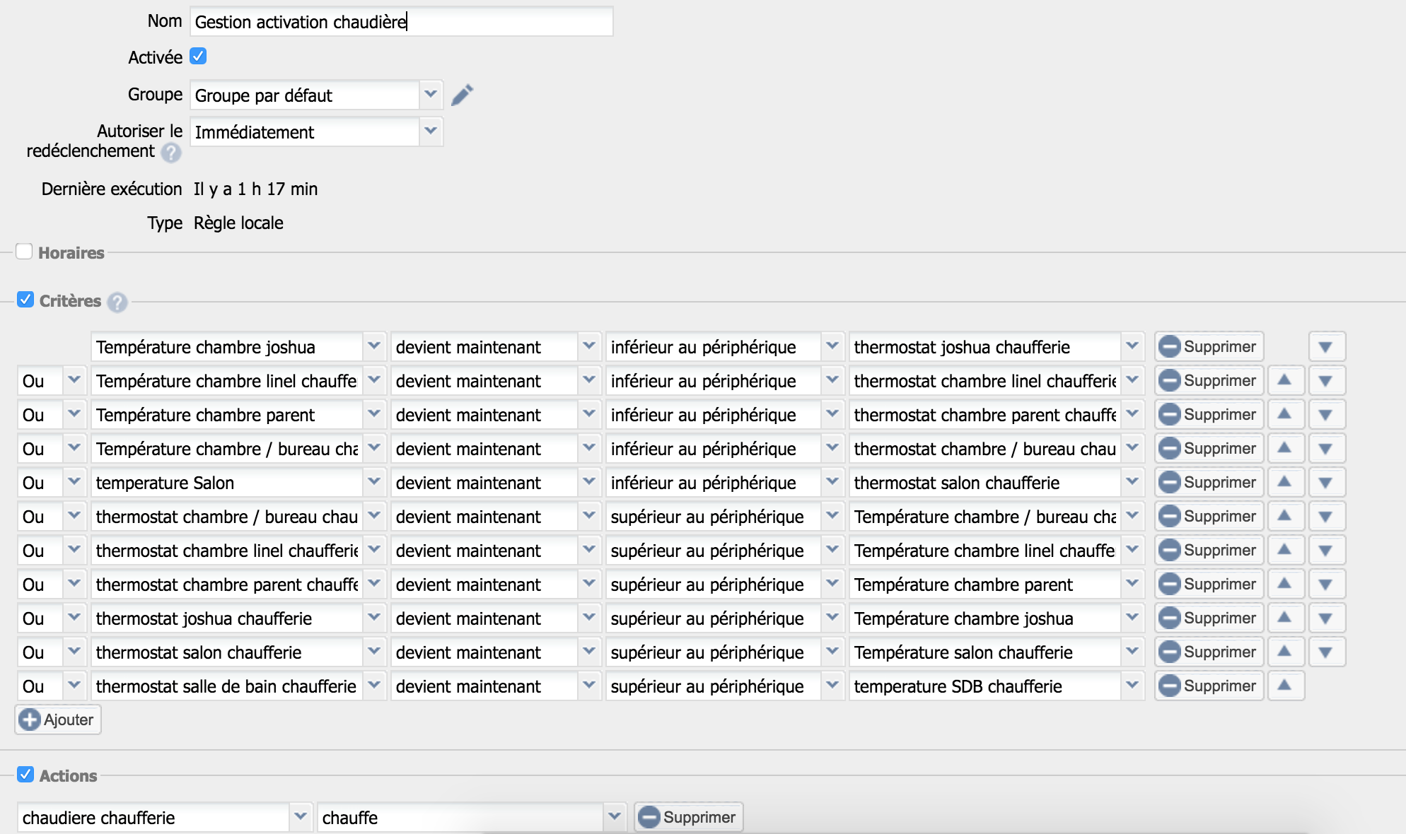

une règle d'activation de ma chaudière pour la commande de la vanne... en gros chauffe = vanne ouverte, chauffe pas = vanne fermé. le principe est qu'a chaque mise à jour des températures, si on est passé sous le seuil du thermostat on déclenche le chauffage, pareil si on monte un thermostat qu'il passe au dessus de la température on déclenche la chaudière.

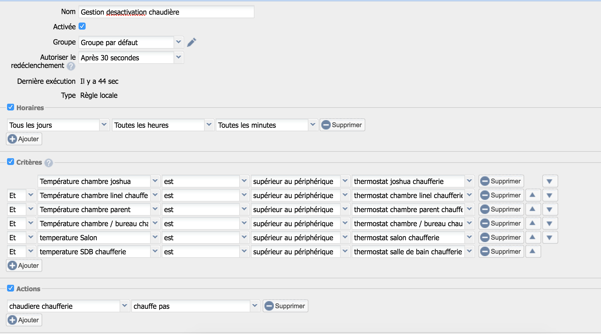

et la règle de désactivation de chauffage, la règle tourne toutes les minutes

lorsque j'active la règle, pas de soucis ca se déclenche bien quand une des zones passe sous la consigne, la chaudière se met donc à chauffer, et la ... ca coince. prenons l'exemple de ce matin voici les températures :

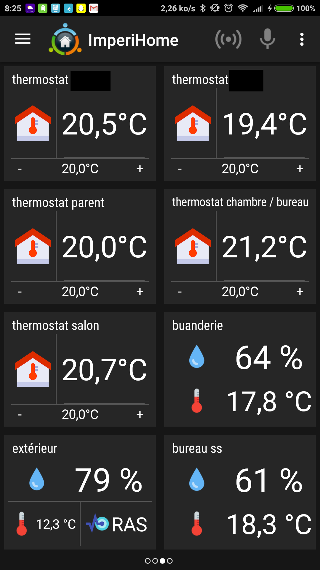

temperature
une des chambre est passé sous les 20°, donc la chaudière s'allume jusqu'a la pas de soucis, sauf qu'elle s'est allumé a 4H du matin, et que a 9H ce matin, le radiateur était toujours froid et donc comme la chambre n'est jamais repassé au dessus de la consigne ca continu de chauffer (la salle de bain est bien chaude par contre :P ) et ca me coute du gaz pour rien....

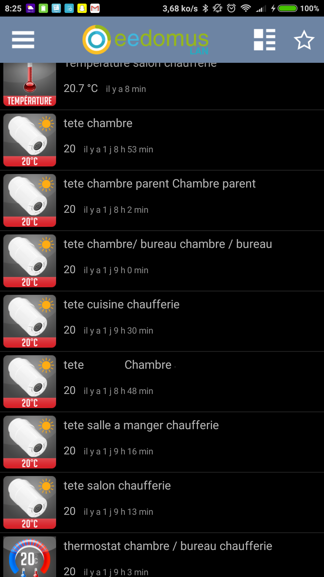

les tètes sont pourtant à 20° :
tete
la cause... la tête thermostatique ne s'ouvre pas. étant donné qu'on a pas moyen de connaitre la température qu'elle mesure.... c'est compliqué... je sais juste que si je la met a 24 ça va marcher... mais bon... je perd tout le bénéfice de la régule PID des tête et compagnie... si c'est pour avoir des vannes ouvertes tout le temps sur les chauffage j'aurai pu m'économiser 7 fois 60€.
