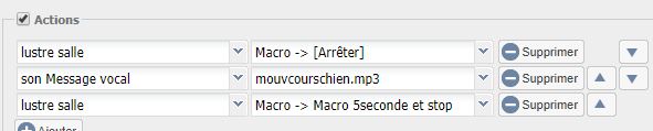

Je ne te disais pas de mettre à Off la lampe avant, ou sur la macro. ça ne sert à rien.
Dans ta régle, comme première action, ajoute : Lustre / Macro [Arreter]
et en deuxième action : Lustre / Macro 5s puis stop
Il y a forcément qqchose qui cloche, que tu as fait. Car c'est une règle des plus basiques, on en a tous 10 milliards qui tournent

alors j'ai essayer et ça me dit ça :
08
07
c'est ce que je fait , j'utilise une macro voir deux
drôle de message
