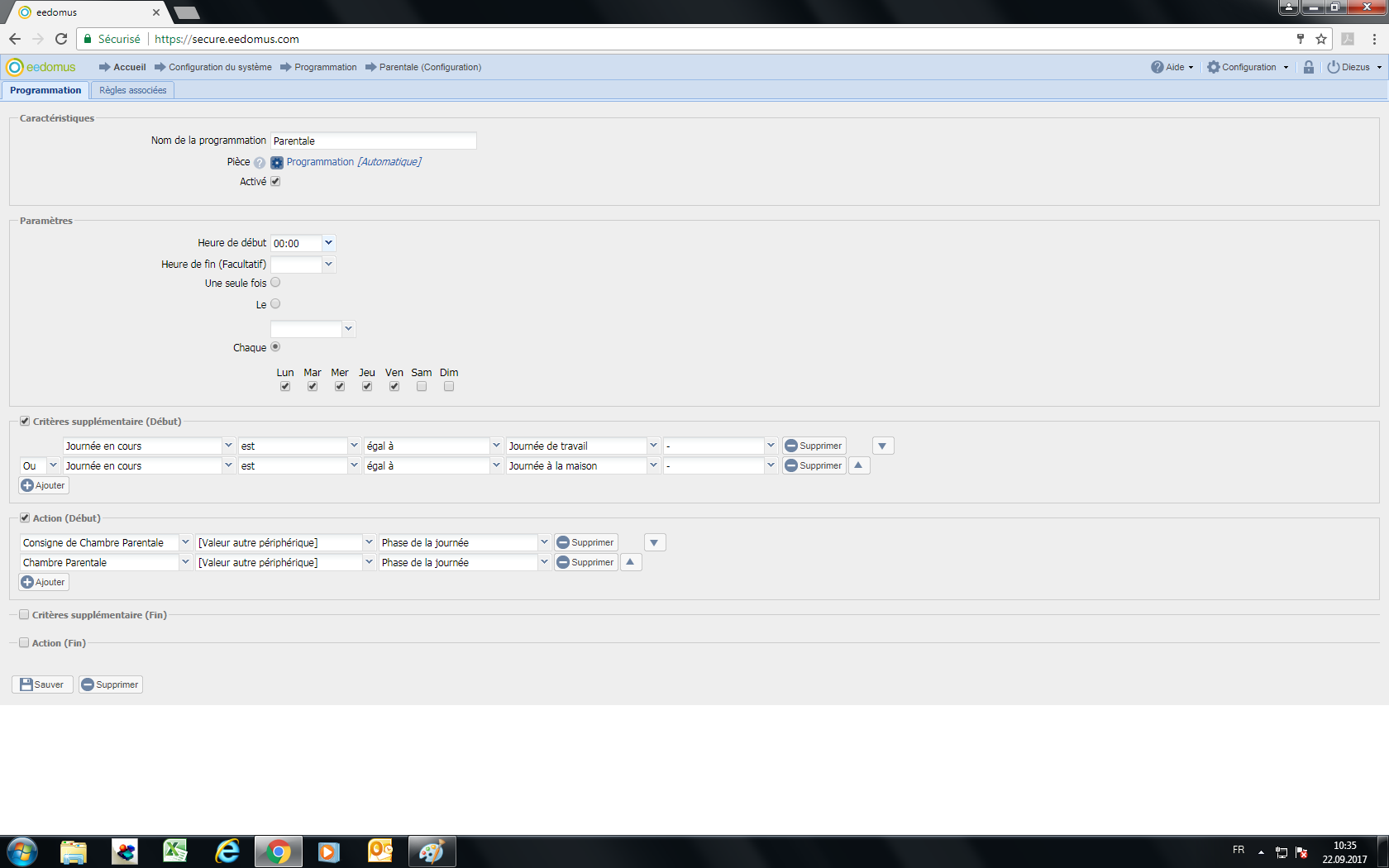

Ayant fait l'acquisition de la eedomus. J'ai programmé mon agenda pour que les radiateurs s'enclenche comme je le souhaite. Tout vq bien pour la journée mais des que sa arrive a minuit il se mettent tous en hors gel et ne suivent pas la journée de travail. J'ai bien coché tout les jours concerné. Et j'ai programmé si journée en cour est journée travail ou si journée en cour est journée maison alors consigne est phase de la journée et radiateurs est phase de la journée (confort hors gel etc).
Mais a minuit c'est hors vel et la température descend en dessous de la consigne.

Peux-tu faire une capture de ton agenda, et de ta programmation ?

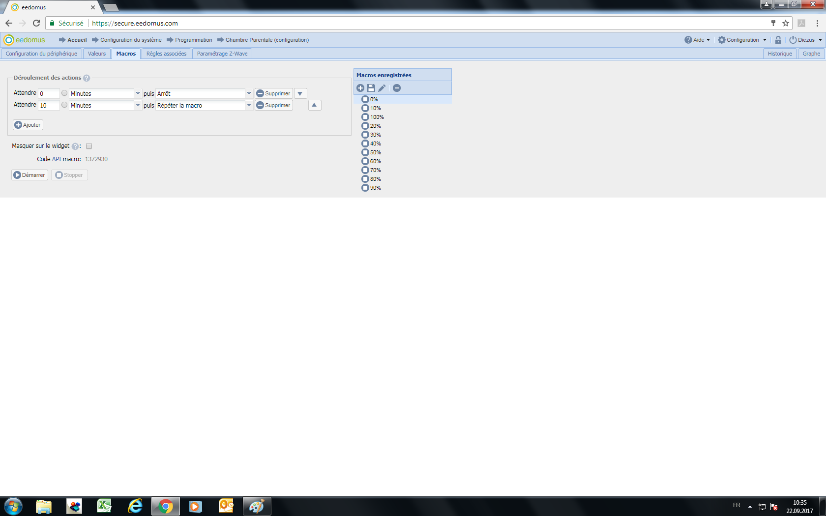

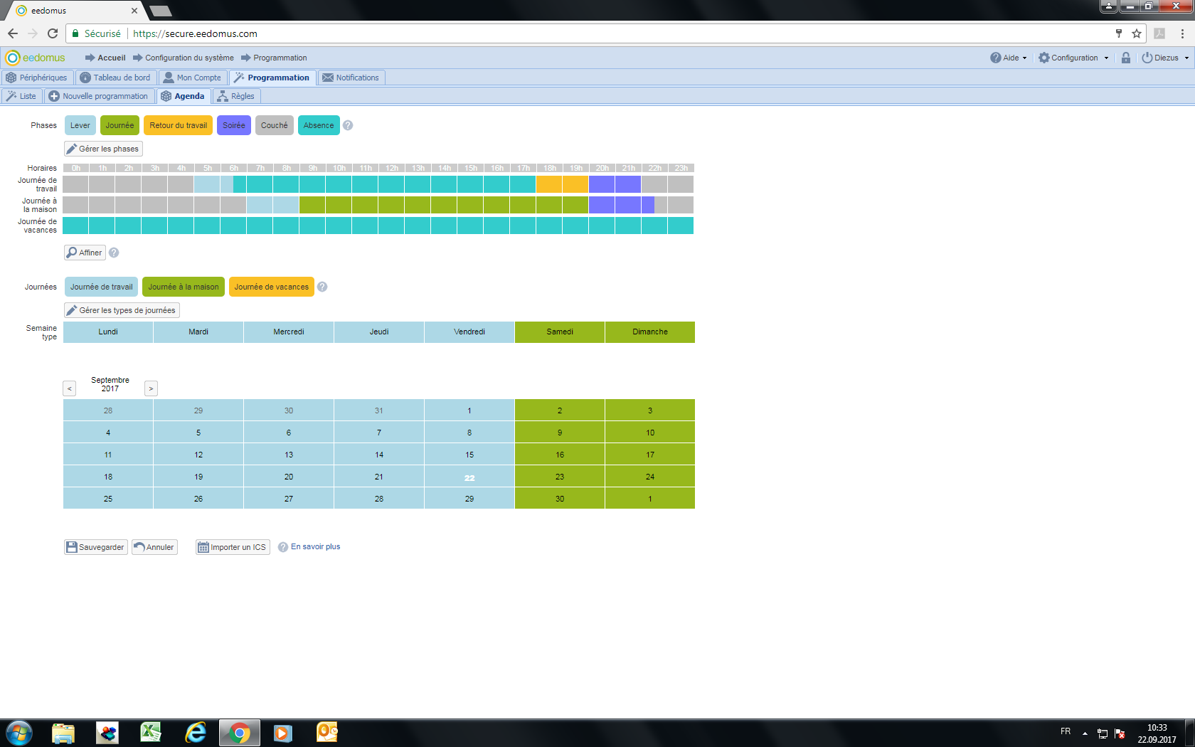

Messagepar Diezus » 22 Sep 2017 09:37
voila
agenda
macro d'un peripherique
prog
Diezus

Je ne comprends pas bien ta programmation...
Re: Chauffage électrique qui de met hors gel.
Messagepar Diezus » 22 Sep 2017 11:11
Je veux tout simplement que mes radiateurs suivent l'agenda est rien d'autre.

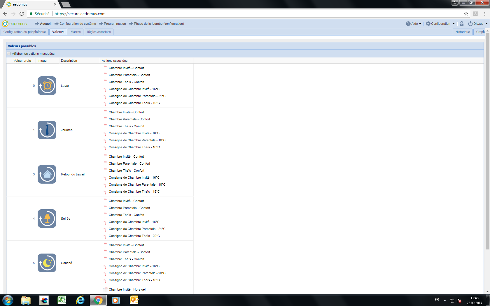

bon je vais essayé d'expliquer ma procédure:
Comme on peut voir j'ai changer les actions des phases de journées (lever soirée couché etc...) en leur donnant une consigne à faire à chaque phase. voir screen
ensuite j'ai créer une programmation qui demande que si la journée en cour correspond à la journée du travail ou ... à la maison alors la consigne se réfere à celle indiqué dans la phase de la journée et pareil pour le périphérique qui permettra de le mettre en confort ou autre je ne sais pas si c'est necessaire...
la macro je n'est rien touche et je pense que c'est cela qui fait confli car à minuit elle doit se mettre en arret...

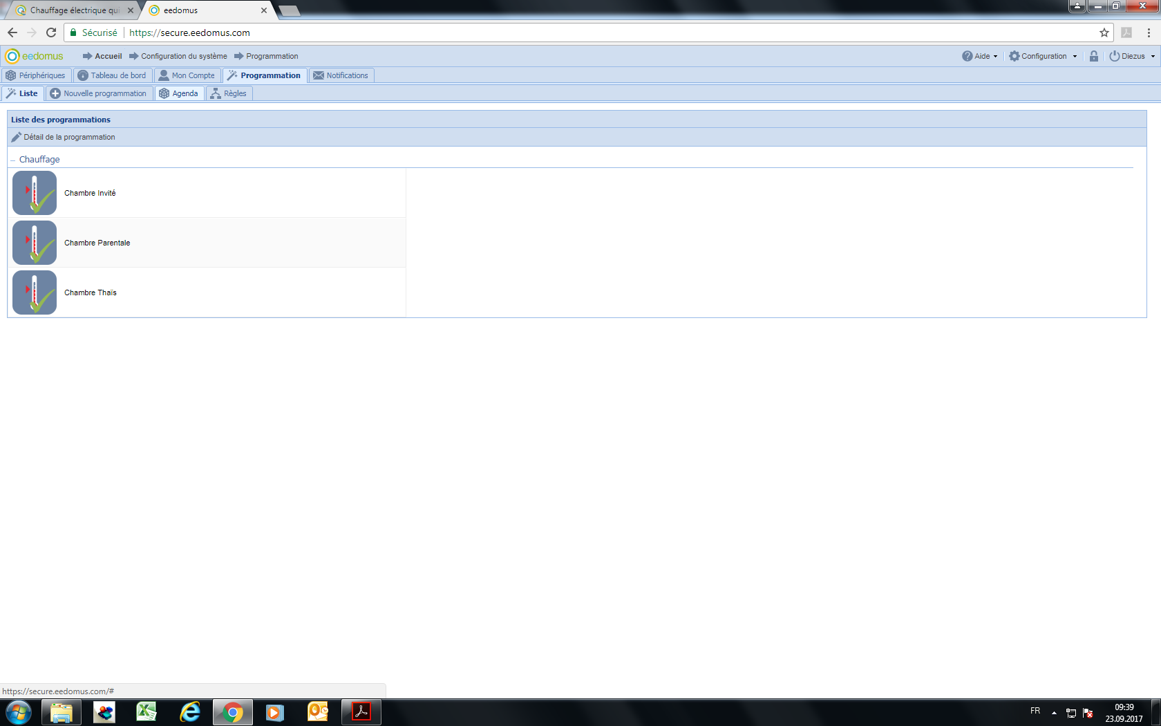

je reviens vers vous avec un petit tuto pour centraliser le chauffage électrique car je trouve que sur le net ils sont compliqué pour pas grand chose.
Tout d'abord il suffit comme beaucoup l'indique de créer une programmation de zone de chauffage par chambre.

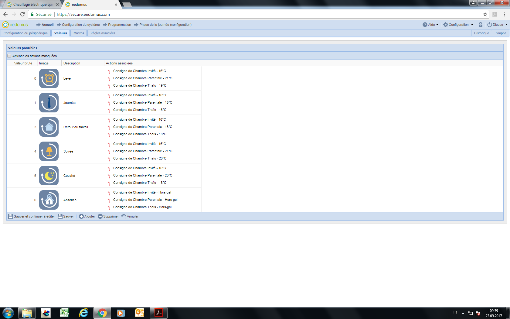

Ensuite vous allez tout simplement dans la configuration des phases de journée dans agenda et vous indiqué à chaque phase quel température que vous souhaitez.
phase de journée.png (153.27 Kio) Consulté 10495 fois
et pour finir vous retourné dans agenda et vous configurer vos journée comme vous le souhaitez et tout se fait automatiquement.
voila n'hesitez pas avec vos remarques
