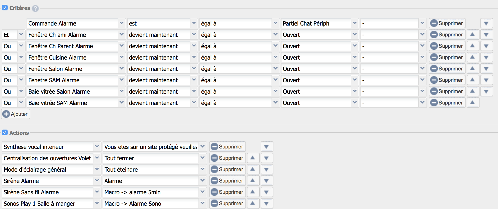

Messagepar lecalvezmikael » 17 Sep 2017 19:15
Je viens me greffer au post. J'ai la même problématique. Je tablais jusqu'a maintenant sur la faible vélocité de mon détecteur de mouvement pour entrer en douce et faire la désactivation.
modification récente, l'arrivée d'un pensionnaire à quatre pattes, obligeant à revoir l'ensemble de l'installation, avec en lieu et place de la volumétrie du capteur d'ouverture, qui ne laisse plus de place au hasard.
Je poste mes regles actuelles, pas de macro en place.
Regle
Capture d’écran 2017-09-17 à 20.10.42.png (302.17 Kio) Consulté 15836 fois
Je suis preneur sur la macro à mettre en place pour mettre à l'arrêt l'action déclenchée par l'ouverture de la porte.
bien à vous

Messagepar technoman63 » 17 Sep 2017 19:25
en faite il faut de mon avis bien sur passé par deux virtuels avec plusieurs état
- Alarme -> désarmée| totale | partielle
- Alerte -> aucune| totale | partielle
Totale= tout les capteurs avec mes les capteurs de mouvements
partielle= juste les ouvertures pour la nuit par exemple et sans déclencher toute les sirènes histoire de pas faire faire une attaque la nuit si faux positif ;)
Donc dans ton cas quand il y a une ouverture tu déclenche une macro du virtuel alerte que tu peux donc faire un retardement et donc quand tu désarme ton alame tu lui dis d'annuler la macro et aucune alerle ;)

Messagepar lecalvezmikael » 18 Sep 2017 21:50
Merci, j'ai réussi grâce à tes éclaircissements !!
