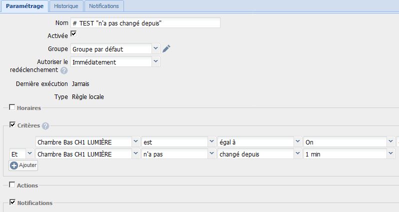

Je souhaite faire une action lorsqu'un de mes périphériques reste sur ON pendant plus de 1 minute.
Comme je n'y arrivais pas, j'ai fait cette autre règle TEST qui ne fonctionne pas non plus.
Pouvez-vous me dire comment je dois m'y prendre pour que cette règle fonctionne comme elle devrait ?

il manque un critère horaire en haut non ? met tout les jours heures et minutes et test...

Il est impératif d'utiliser le critère horaire avec "n'a pas changé depuis"

Merci à vous 2.
En effet, c'est la bonne solution :mrgreen:
J'aurais dû y penser moi même :oops:
Par contre, si je choisis "toutes les minutes", ça ne va pas surcharger la box ?
Surtout que je vais avoir besoin de 3 ou 4 règles de ce type là :|
