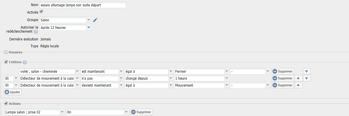

Messagepar woodrunner » 24 Juil 2017 21:43
voilà ,je suis sur ce genre de règle .....

Hum...ça fonctionne ? Le soleil a été écarté pour tester apparemment.

Messagepar technoman63 » 25 Juil 2017 07:05
Y a pas un souci la sur ta règle avec deux déclencheurs? c'est absolument pas ce que Blues ta suggéré :o

Re: aide pour scénario ....
Messagepar influman » 25 Juil 2017 09:28
1/ tes prérequis :
C'est pas "EST MAINTENANT", c'est EST tout court.
Voir le poste explicatif du forum à ce sujet qui t'expliquera le pourquoi.
Tu as bien exprimer ta pensée ainsi : "si le volet salon est fermé"
pourquoi rajouter le "maintenant" ????
bref
2/ ton déclencheur :
tu testes que ton détecteur n'a pas changé de valeur,
et tu testes qu'il vient de changer de valeur.
T'as pas l'impression que tu testes les deux opposées ? :shock: :shock:
Messagepar influman » 25 Juil 2017 15:25
Créer un état virtuel, avec deux valeurs "présent/absent"
Créer une règle qui dit:
- horaires : tous les jours, toutes les heures, minutes 00
- si détecteur est égal à aucun mouvement
- et détecteur n'a pas changé de valeur depuis 1h
alors Etat = Absent
Dans ta règle d'allumage :
Si volet EST fermé
ET ETAT = absent
ET détecteur devient maintenant égal à mouvement
alors
- allumage lampe
- etat = présent
