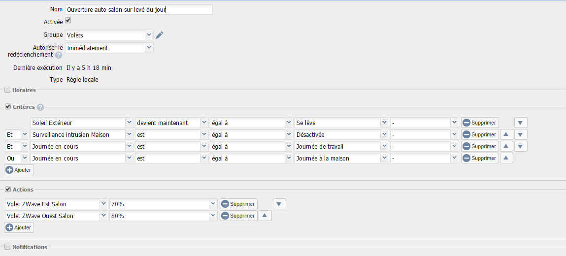

J'ai créé une règle qui fonctionne très bien pour l'ouverture des volets le matin en fonction de la levée du soleil notamment, mais je souhaite ajouter un critère : Ne jamais s’ouvrir avant 7h00 du matin. Hors l'hiver, lorsque le soleil se lève après 7h00 tout va bien, mais maintenant que le soleil se lève bien avant 7h00, je voudrais que les volets ne s'ouvre qu'à 7h00. Ci-dessous ma règle actuelle.
Selon vous, comment dois-je modifier la règle actuelle ? ou créer plusieurs règles ?
Merci d'avance pour votre aide, et bon vote :mrgreen:
Dominic
Règle actuelle
Règle volets.png (41.08 Kio) Consulté 4935 fois
Dominic

Messagepar rover820i » 09 Mai 2017 11:20
Je pense qu'il faut créer un état intermédiaire, mis à jour par une règle, avec comme valeur :
- Autoriser ouverture
- Standby
Et une règle :
- Tous les jours à 7h
- Mettre à jour état : autoriser ouverture
Puis dans ta règle d'ouverture de volets, rajouter la condition :
- Etat intermédiaire est égal à autoriser ouverture
Puis dans les actions, ajouter :
- etat intermédiaire = standby
Re: Règle ouverture volets
Messagepar Dominic » 10 Mai 2017 07:15
rover820i a écrit:Salut,
- Standby
Et une règle :
Merci rover820i,
Je vais essayer cela.
Dominic
