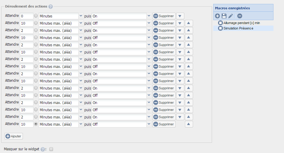

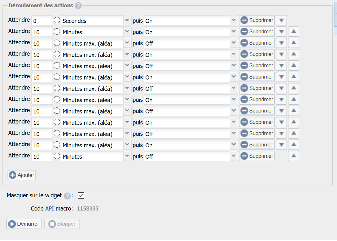

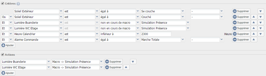

pour la simulation de présence, je n'utile pas ce que nous propose la box mais j'ai crée directement une règle qui s'execute suivant plusieurs critères et qui lance une macro. Comme ca on gère plus facilement les horaires.

Messagepar papier62 » 10 Avr 2017 22:27
Merci pour cette réponse.
Concernant la macro, comment puis-je évaluer le temps durant lequel elle va s'exécuter ?
Sur le programme proposé par la box, je peux choisir une plage horaire, entre 20h et 22h par exemple.

Messagepar eedomusbox » 11 Avr 2017 06:26
Tu ne peux pas le savoir car c'est aléatoire. Mais la règle s execute des que la macro est fini jusqu 23 heures dans lexemple

Messagepar eedomusbox » 11 Avr 2017 12:22
Cette option n'existe pas. Il faut utiliser le script heure et créer un état "heure". Chrche sur le forum tu trouvera le script

Messagepar lphn » 12 Avr 2017 23:17
Je suis un nouvel utilisateur et j'essaie aussi de créer une simulation de présence. J'ai compris dans les grandes lignes comment faire, mais il y a une chose importante qui m'échappe: je ne vois pas la section de gestion des critères lors de la création/édition de la macro. Est-ce un bug ou je fais quelque chose de faux?

Messagepar eedomusbox » 13 Avr 2017 09:30
Les critères d’exécution, si c'est de cela que tu parles, c'est dans une règle qu'il faut les mettre, pas dans la macro.
