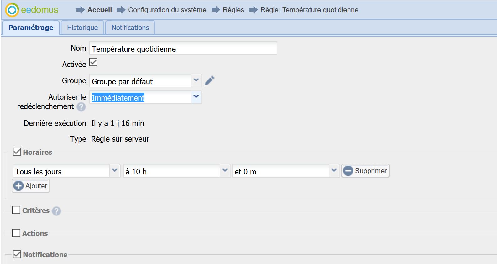

j'ai une règle qui doit se lancer tous les matins à 10h, pour envoyer la température par mail.
De temps en temps, elle ne se lance pas, et je n'arrive à comprendre pourquoi.
Ce matin, elle indique qu'elle ne s'est pas lancée depuis 1j16 min, donc elle bien raté son lancement à 10h.
Que puis-je faire ?
Quelle peut être la raison ?

Je vois que la règle n'est pas en local mais sur le serveur. J'ai souvent ce problème avec les règles sur serveur, il faudrait voir pourquoi elle est sur serveur (critères ? .. y'en n'a pas ???) et essayer de la modifier pour qu'elle s'exécute en local.

oui, je me suis déjà posé cette question, mais je ne sais pas comment faire pour qu'elle s'éxecute en local....

Comment arrives-tu à recevoir une info sans critère et sans action?

Je n'ai pas besoin de critère ou d'action, je lui demande juste de m'envoyer un e-mail avec la température tous les matins à 10h.
j'ai caché les actions car il y les adresses e-mails auxquelles l'information est envoyée.

J'ai effectué des essais. Si la règle ne comporte aucun critère, elle est sur le serveur, dès que l'on rajoute un critère, elle devient locale (je ne comprends pas trop pourquoi, mais c'est comme ça). Il suffit donc d'ajouter un critère pour que la règle passe en local ;) Tu dois bien avoir un capteur ou un actionneur qui est actif systématiquement à 10h00 ..

Je pense que c'est pour limiter les accès réseau pour obtenir l'état des périphériques et pouvoir ainsi exécuter plus vite la règle.
