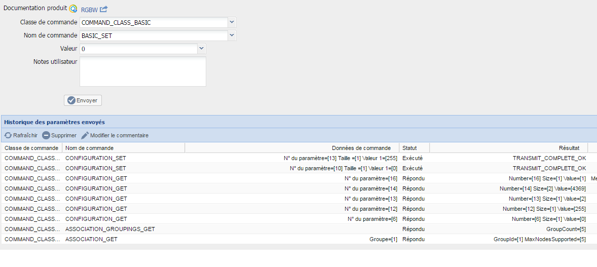

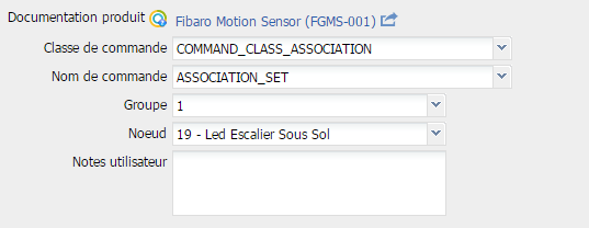

J'ai associé un Fibaro Motion Sensor (FGMS-001) http://doc.eedomus.com/view/Zwave_264 à un contrôleur de Led RGBW Fibaro http://doc.eedomus.com/view/Zwave_213 via le groupe de 1.
Je positionne l'intensité lumineuse à 100 (je n'ai d'ailleurs que deux valeurs, 0 et 100)
Tout fonctionne correctement pendant un temps et soudainement l'intensité lumière diminue ( à 10 ou 20 % je pense)
Savez vous s'il y a un paramétrage quelconque à mettre en place?

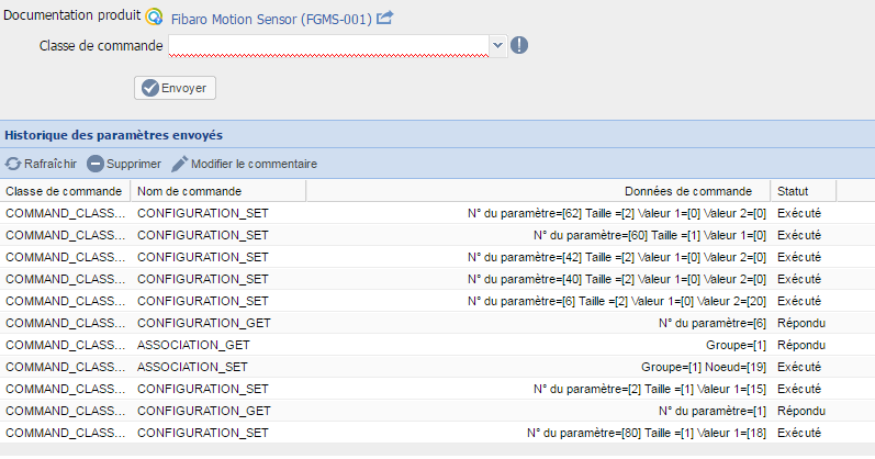

tu es sur que c'est sur le grp 1 ? au vu de la doc je ne pense pas... il y a des paramètre aussi de ton module FGMS-001 à régler... dis nous un peu ce que tu as fais... et fais quelques screens pas besoin à mon avis d’embêter la team pour ça c'est juste une erreur de paramètrage

Messagepar eedomusbox » 13 Mars 2017 15:50
Voici les copies d'écran
