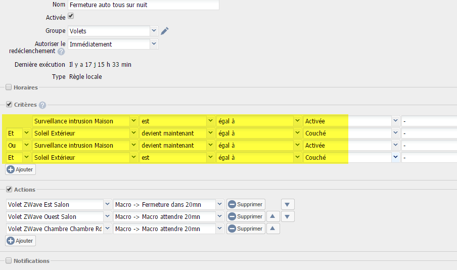

Petite question : Selon vous, cette régle peut-elle fonctionner telle que représentée dans la pj ?
Pour moi, elle ne fonctionne plus depuis que j'ai ajouté les conditions suivantes : ou Surveillance devient maintenant... et Soleil Extérieur est...
J'ai l'impression que le ou pose problème ou alors il est mal placé ?
La logique recherchée est la suivante :
Fermer les volets lorsque :
La surveillance est activée et que le Soleil devient couché
ou que
La surveillance devient activé et que le soleil est couché
Je pensais faire cela dans une règle unique mais visiblement cela ne fonctionne pas.
Bien évidement, cela fonctionne si je décompose en 2 règles.
Pouvez-vous me dire pourquoi cela ne fonctionne pas ? :mrgreen:

Bonjour, les et et ou sont évalués les uns après les autres. La règle ne se déclenchera donc que si le soleil est couché. Dans ce genre de situation, je fais deux règles. Bons volets

Merci gsimon pour la réponse.
Je vais effectivement créer deux règles.
