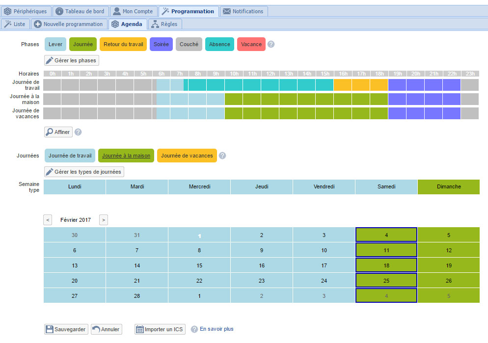

Les phases de la journée sont gérées par le calendrier. L'as-tu modifié pour l'adapter à tes besoins ?
Re: Mise off sous condition.
Messagepar artanys » 01 Fév 2017 11:25
J'ai fais les modifications dans le calendrier :
. La je devrais être en phase "lever" .

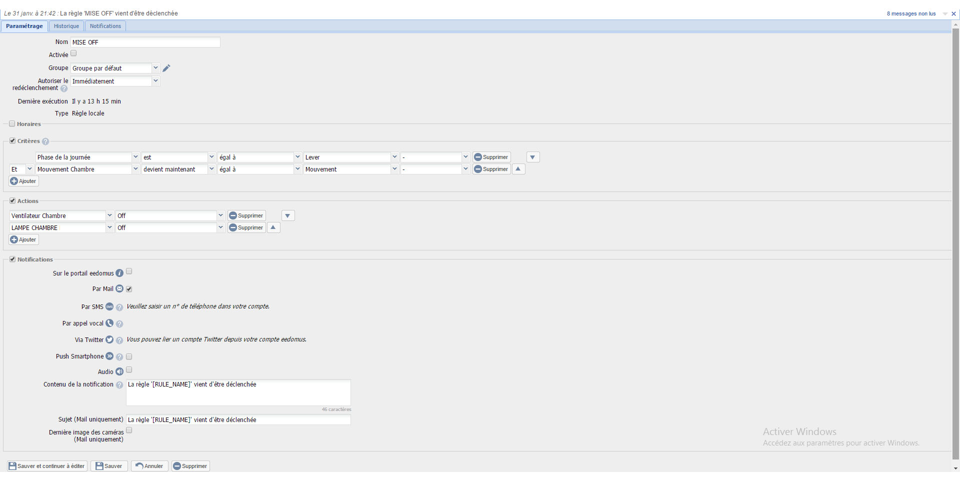

Peux-tu mettre également une capture de tes règles ?
Messagepar artanys » 01 Fév 2017 15:05
Hier soir j'ai eu un déclenchement de cette régle (et du coup je l'ai désactivé car si ma fille bouge ca va tout desactiver dans la nuit :evil:) . Hors elle n'aurait pas du ...L'heure 21.42 correspond dans mon agenda à couché ... Merci en tout cas !

Messagepar rover820i » 01 Fév 2017 15:10
Et sur ton calendrier d'hier, tu n'étais pas en phase lever ?
Quelle valeur te renvoie le widget Phase de la journée ?

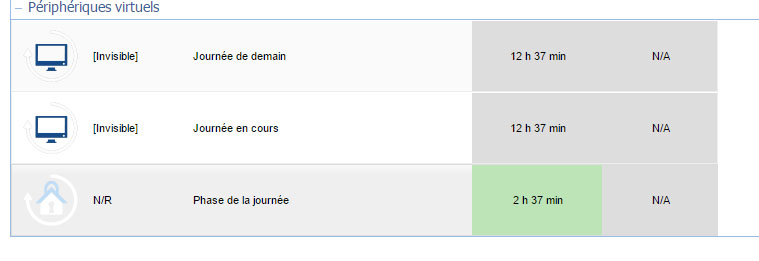

Dans la liste des périphériques, le périphérique "Journée en cours" te donne quelle valeur actuelle ?
Messagepar artanys » 02 Fév 2017 20:24
N/R Phase de la journée ...
Alors que la maintenant je devrais être en retour du travail ...

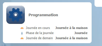

Alors du coup j'ai du nouveau. J'ai supprimé tout ce que j'avais fait et tout repris de zéro... Je n'ai toujours pas ma phase de journée dans périphérique
par contre je l'ai dans le widget
. Du coup ça marche !

Messagepar rover820i » 07 Fév 2017 16:14
Dans la liste des périphériques, ce n'est pas forcément à jour à cause du cache du navigateur je pense.
Mais dans les widgets ça doit fonctionner sans souci (et ça a l'air d'ailleurs)
