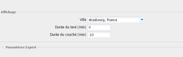

Messagepar woodrunner » 31 Jan 2017 11:50
salut ,
excuse - moi ,
voilà une capture d'écran , c'est plus explicite.

Messagepar rover820i » 31 Jan 2017 11:52
Si tu utilises la valeur "soleil se lève" dans tes règles, ça ne fonctionnera pas car la durée du levé du soleil dans ta configuration est à zéro. Ca passera de "couché" à "levé" immédiatement.

Re: règle sur " soleil se lève "
Messagepar fullpower » 31 Jan 2017 17:11
Ces valeurs permettent d'ajuster la période ou le soleil n'est pas tout à fait levé ou couché....
Messagepar fullpower » 31 Jan 2017 22:04
Tu ajustes le délai que tu estimes nécessaire pour le moment entre "le soleil est levé" et "le soleil est couché" ...
Cette période "transitoire" est définie à 20 min par défaut il me semble.
Les heures "LEVÉ/COUCHÉ" sont celles prises à Paris.
Peut être voir dans la doc en ligne....
