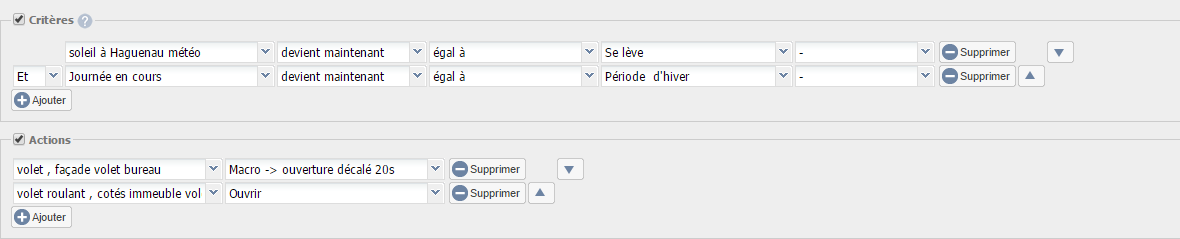

pouvez vous encore m'aider pour celle - ci ;
je voudrais que : entre 21 h et 00:00 si detection alors volet s'ouvre

Alors il faut créer une phase de journée supplémentaire dans l'agenda, 21h - 0h et l'utiliser en critère dans la règle.

Le seul critère qui peut poser problème, c'est la journée en cours. Peux-tu faire une capture d'écran de ton calendrier ?
Pour 21h - 0h, une phase dans l'agenda en effet :)

parfait ,
merci les gars = tout fonctionne !!!!
