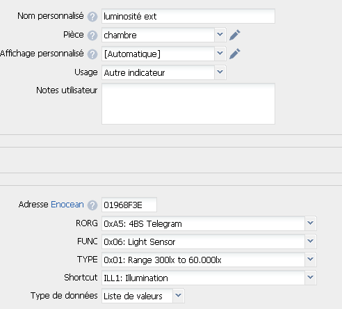

voici ma config du FAH60

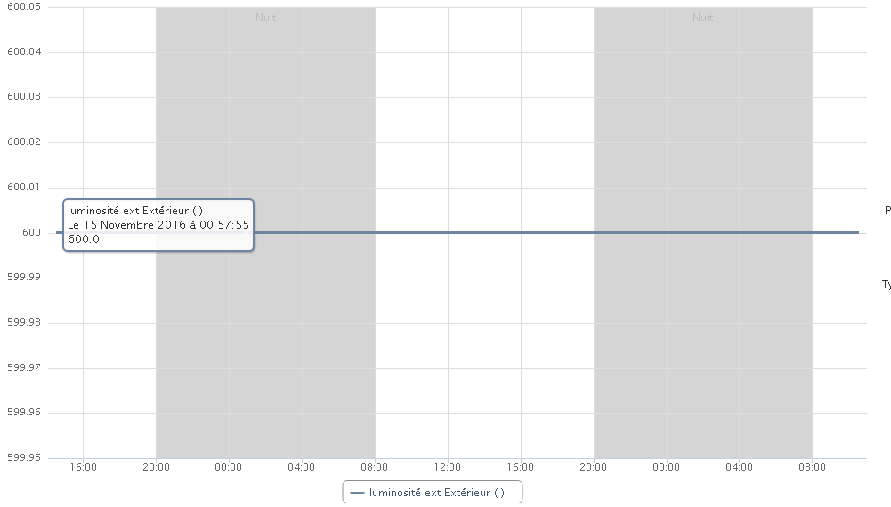

et le graphique

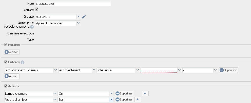

Voici ma prog
Mon problème est que je n'arrive pas à entrer une valeur de lum dans le critère à prendre en compte.

Je n'y connais rien en paramétrage de périphériques enocean, mais le type de données est-il correct ? "Liste de valeurs" ne me semble pas bon, en tout cas pour ce type de périphérique.

Comme le dit Rover, il faut mettre "Nombre Décimal" dans la configuration du capteur. Ensuite tu pourras renseigner une valeur dans ta règle.

effectivement j'ai modifié cela et j'ai pu rentrer la valeur.
Par contre la jauge circulaire m'affiche toujours 600 quelque soit la luminosité.
