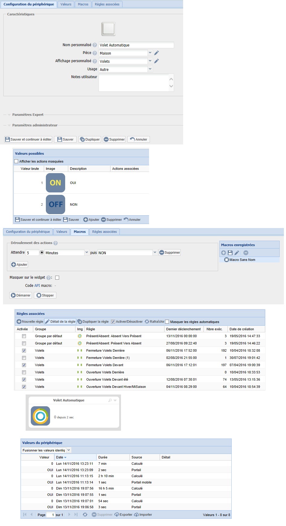

J'ai un souci avec plusieurs périphérique virtuel, j'ai par exemple un périphérique présent/absent pour activer tout simplement si on est présent ou pas et donc d'activer plusieurs règles automatiquement.
Le probleme c'est que si j’active le mode présent il s'active et repasse tout de suite a l’état 0 alors que mon peripherique à seulement deux état possible: Présent ou Absent.
Du cou j'essaye d'aller dans la configuration mais je ne peux plus y accéder, dans le paramétrage j'ai une page blanche, la je suis perdu.
Pouvez vous m'aider.

Messagepar frederic » 13 Nov 2016 19:13
je viens de faire des tests et dans l'historique j'ai un retour etonnant:
En faite je clique sur le périphérique virtuel volet automatique sur OUI, il passe a oui et tout de suite après ça repasse a 0 :x :?:

Messagepar frederic » 14 Nov 2016 13:35
Bonjour et merci pour votre aide.
Pour moi oui j'ai le bon périphérique, en tout cas ça fonctionnait avant mes vacances ! Mais dans un sens si c'est que ça, ça me rassurera Lol
J'avance j'arrive maintenant à me connecter au paramètre du périphérique s'est revenu tout seul.
Donc dans l'ordre j'ai mis sur la photo:
- configuration du périphérique
- Valeur possible
- Macro qui au passage je ne sais pas à quoi elle sert elle se met en automatique sur tous mes peripheriques virtuel ou réel
- Les règles
- L'état du périphérique qui quoi que je fasse repasse à l'état 0 en aautomatique
- En dernier l'historique où on peut voir mes essais avec le passage à 0 juste après :roll:
Sans titre.jpg (282.46 Kio) Consulté 14151 fois

Messagepar Marcus-67 » 14 Nov 2016 19:26
frederic a écrit:Pour moi oui j'ai le bon périphérique, en tout cas ça fonctionnait avant mes vacances ! Mais dans un sens si c'est que ça, ça me rassurera Lol
:roll:
Euhhh... étrange ta réponse. A ta lecture tu ne sembles pas certain.
Re-crée un périphérique en Etat, déplace tes règles et tes macros et vérifie.
