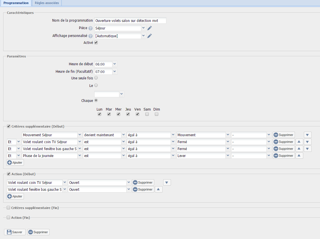

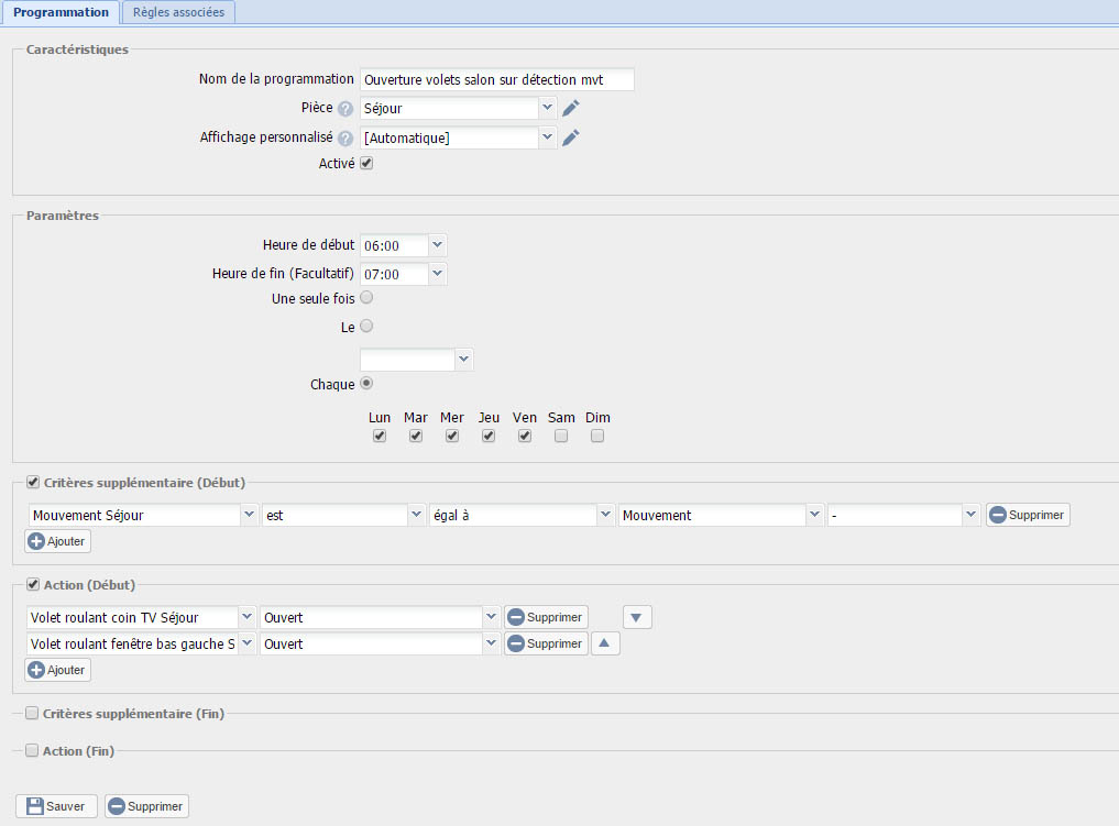

Je souhaite que les volets roulants de mon séjour s’ouvrent lorsque j’arrive dans cette pièce entre 06h00 et 7h00 en semaine.
Mes volets sont équipés de module s Fibaro FGRM-222 et j’ai placé un capteur Fibaro FGMS-001 à l’entrée de cette pièce.
J’ai tenté la programmation suivante mais cela ne fonctionne pas (le capteur me détecte mais les volets ne s’ouvrent pas)…
Pouvez-vous m’aider ? Merci par avance ;)

Dans la partie critère supplémentaire, tu devrais remplacé le "Est" par "Devient maintenant".
Re: Ouverture volets roulants suite à détection
Messagepar harrison » 09 Juin 2016 08:50
Merci Stef31 pour ta réponse.
Par défaut, il était sur "Deviens maintenant" mais cela ne fonctionnait pas non plus... :roll:

Messagepar Kitor » 09 Juin 2016 08:52
stef31 a écrit:Dans la partie critère supplémentaire, tu devrais remplacé le "Est" par "Devient maintenant".
Et ajouter : ET Volet = Fermés pour les deux

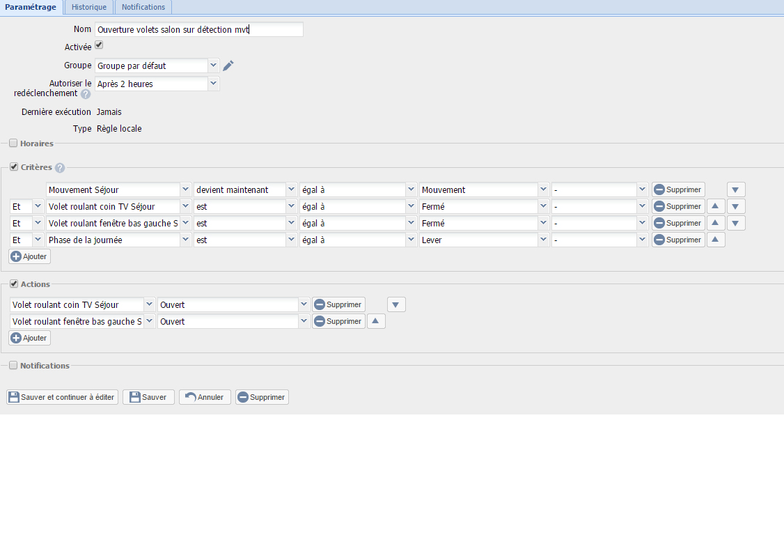

Messagepar harrison » 10 Juin 2016 08:18
J'ai modifié ma programmation comme ci-dessous et cela ne fonctionne toujours pas...
La phase "Lever" s'étend de 06h à 08h.

Messagepar blues » 10 Juin 2016 09:37
Il ne faut plus passer par une programmation mais par une règle classique car les heures sont gérées par la phase de la journée.
Si phase= lever c'est qu'on est déjà entre 6h et 8h... avec une programmation il faudrait passer devant le détecteur à 6h pile ! Sinon tenter sa chance le lendemain. :P
Ne pas oublier de décaler le redéclenchement de la règle à quelques heures pour une prochaine exécution le lendemain seulement sinon une opération manuelle de fermeture sera annulée dès qu'on passera devant le détecteur !
J'utilise cette règle avec critère type de journée = "jour à la maison" pour déclencher l'ouverture des volets le WE quand les enfants se lèvent dans la tranche d'heures autorisée :D

Messagepar Kitor » 10 Juin 2016 14:00
Programmation, tu clique sur règle et nouvelle règle et non pas sur nouvelle programmation et planification.
Et tu ne met pas d'horaire car tu a dans le critère phase de la journée = lever
et redéclenchement tu met une temporisation
Donc juste critères et action et cela devrait être bon :D
Messagepar harrison » 10 Juin 2016 15:12
OK, merci Kitor.
Je viens de créer la règle ci-dessous.
Test lundi matin :D

Messagepar harrison » 13 Juin 2016 06:53
Merci beaucoup pour votre aide, ça marche impecc!

Messagepar blues » 13 Juin 2016 08:17
Bravo !
Ce n'est qu'un début. Quand on comprend le fonctionnement de la box on peut faire pas mal de choses par la suite. ;)
Désolé pour la copie d'écran mais je n'avais pas de PC sous la main. Tu as réussi à créer la même règle. J'ai juste le type de journée en plus en critère.

Messagepar guideznous » 08 Juil 2016 10:44
Petite remarque sur ta règle :
Si un de tes volets est déjà ouvert au moment ou tu arrives dans la pièce, la règle ne se déclenchera pas car il y a un ET sur l’ensemble des lignes.
