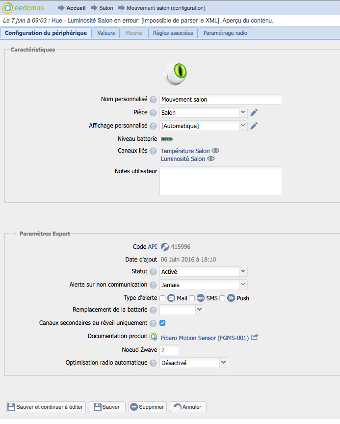

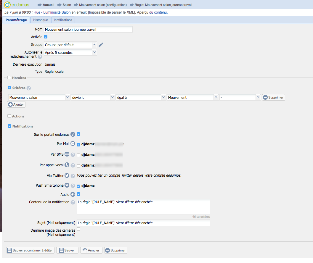

Je suis nouveau sur Eedomus et en regle general tout ce qui est programmation et dev ne me fait pas peur, mais là j'avoue etre un peu perplexe par rapport a mon achat.
J'ai installé hier sur ma box un capteur de mouvement Fibaro.
Je pense l'avoir config comme il faut, sachant que je n'ai rien touché au parametrage radio.
Je voulais dans un premier temps tester le module et lui faire faire des notifications si quelqu'un passait devant ( le temps d'essayer pour apres installer les autres modules que j'ai acheter pour les volet roulant par exemple )
Je vous met dessous les captures d'écran faite a l'instant.
Si quelqu'un à une idée je suis preneur.
Derniere petite question : A quoi correspond le bouton " Sur le portail eedomus" pour les notifications, Activé ou non quel en sera la difference ?

Dans ta règle je pense que le mieux, pour signaler un changement d'état, serait de mettre "devient maintenant" égal à "Mouvement"
La différence est assez fine mais ça y fait ...
Bien que je n'ai pas réellement saisi ton pb avec ton capteur Fibaro...
Pour la notification sur le portail Eedomus, c'est une notif qui apparait quand tu te connecte à ta box Eedomus...via le portail web ... :D

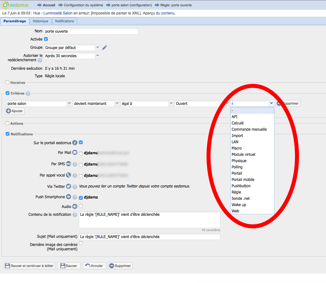

Messagepar Damz » 07 Juin 2016 13:39
Je viens de changer et pourtant rien...
C'est bizarre cette histoire là.
c'est pareil avec mon module d'ouverture de porte Fibaro.
quand j'ouvre la porte je devrais avoir ma box qui parle et me notifie que la regle vient d'etre déclenchée mais rien. du moins rien,non, elle m'a l'a fait 1 fois ou 2 et apres plus rien.
peux etre qu'il faut regler quelque chose dans ce que j'ai mis en rouge non ? j'ai pas encore compris a quoi cela servait

Messagepar fullpower » 07 Juin 2016 14:15
C'est assez curieux...
Je ne vois pas d'erreur...
Ce que tu as entouré en rouge ce sont des critères supplémentaires de déclenchement ...mais honnêtement je ne les utilise jamais !
Sur un "simple" capteur de porte, normalement y'a rien de spécial : si le capteur se déclenche -> notification, c'est vraiment basique ...
Tu as mis 30 sec avant la prochaine exécution de la règle donc pas de pb...au delà de 30 sec tu devrais être notifié de l'ouverture de la porte ...
Bizarre ...
:shock:
Ou alors tu as un souci de "push" ...
As tu essayé une regle simple pour tester :
Si ouverture de porte, action : allumer une lampe ...juste pour voir ...
