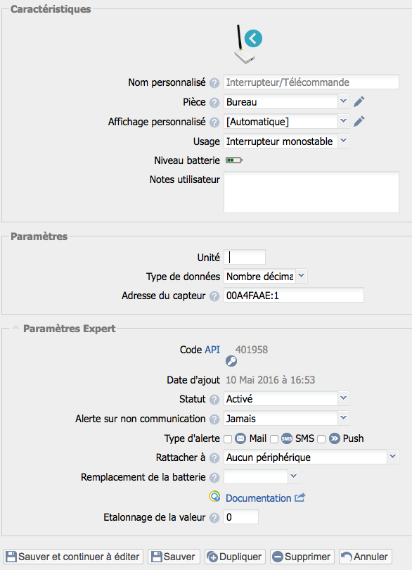

J'ai ajouté le module 54755 comme actionneur, il est associé à la box et j'arrive à le commuter ON/OFF via l'interface
J'ai ajouté la télécommande 54591 (j'ai fait les mêmes essais avec un inter type 54715), configurée comme capteur, type inter monostable
param

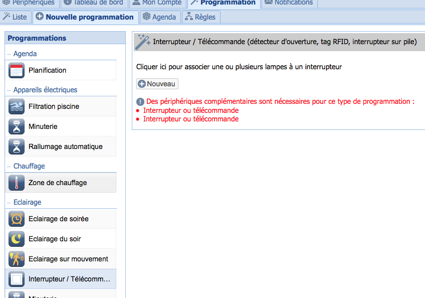

Je sais que je pourrais bien sûr associer matériellement les 2 modules, mais je souhaite passer par la box. Pour cela je me dit que le plus simple est d'utiliser une "programmation" toute faite proposée par la box … Je choisis "Programmation", "Eclairage", "Interrupteur/Télécommande" et je clique sur "Créer".
Je reçois un message affiché en rouge me disant "Des périphériques complémentaires sont nécessaires pour ce type de programmation : * Interrupteur ou télécommande * Interrupteur ou télécommande" (c'est écrit 2 fois !)
programmation
Avez vous une idée ?
J'ai tenté de remplacer le type de données sur la config de la télécommande en le passant de "valeur décimale" à "liste de valeurs", j'ai ensuite ajouté 2 valeurs avec valeur brute = 103, description "OFF", valeur brute = 104 , description "ON" … mais rien n'y fait
