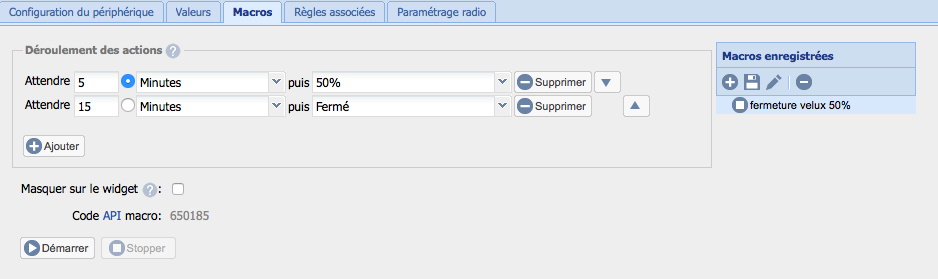

Capture d’écran macro.png (50.58 Kio) Consulté 8573 fois

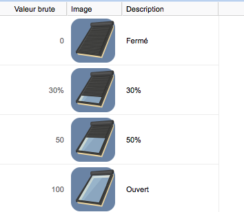

Capture d’écran valeur.png (35.44 Kio) Consulté 8573 fois

Non normalement pas besoin de gérer des critères supplémentaires. le fait de ne pas en mettre englobe tout.
Par contre j'essaierais dans la règle de mettre "devient" ou "devient maintenant" au lieu de "est"
Même si ça marche lorsque c'est ouvert complétement. Est tu sur que habituellement c'est cette règle qui est utilisé. (tu peux le voir dans l'historique)
Pour faire tes tests je te conseille d'utiliser une autre condition en "Ou", sinon tu peux faire le test q'1 fois par jour :D
L'ouverture à 50% fonctionne correctement en temps normal?
Typiquement sur mes volets les états intermédiaires ne fonctionnent pas, je n'ai jamais creusé car pas de besoin avec mes interrupteurs. Mais même en ayant ce problème je n'ai jamais eu un volet qui ne s'est pas fermé.
