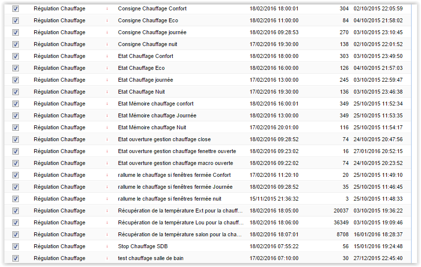

voici toute les règles de consignes
Screen Shot 02-18-16 at 06.15 PM.PNG (68.88 Kio) Consulté 7440 fois
comment sur le fibaro se passer des macros ?
