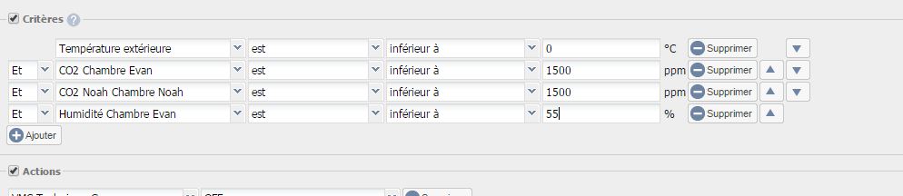

Je souhaiterai gérer ma VMC en fonction de la température extérieur, de l’humidité des chambres ainsi que de leur taux de CO2.
je pense ecrir la règle ci-dessous :
Ainsi il faudrait que les 4 paramètres soit ok afin de couper la VMC. Hors j'ai lus qu'on ne pouvais pas utiliser que des EST, il fallait obligatoirement qu'il y est Devient dans la règle afin de déclencher celle-ci.... Ce que je comprend parfaitement, en effet, si je n'est que des EST, temps que les paramètres sont respectés, l'eedomus va couper la VMC à chaque relecture de la règle...
Le problème, un DEVIENT n'est validé qu'une seul fois, lors de sont changement d'état. Et Si par exemple, la température DEVIENT inférieur à 0° et qu'un des autres paramètre n'est pas validé, lorsque celui-ci sera validé, la règle ne pourra plus s’exécuter si la température est restée inférieur à 0°....
Je pensais donc mettre toute mes conditions sur EST et mettre plusieurs horaire en guise de déclenchement. Est ce que cela peu marcher ?
Y a t'il d'autre solution ?

Ajoute dans les conditions :
Si VMC On-Off combles = ON
Une autre règle pour la remise en route lorsque les paramètres sont mauvais avec la 1° règle :
Si VMC On-Off combles = OFF
ET CO2 >1500
ou Humidité >55
Alors VMC On-Off combles = ON

Messagepar dede3828 » 19 Fév 2016 06:59
Zef29 a écrit:Bonjour,
ET CO2 >1500
ou Humidité >55
Du coup je conserve des EST dans toute les conditions ? il me semblais qu'une règle avec que des EST ne fonctionnais pas ? Non ?
dede3828
Messages : 308
Inscription : 07 Oct 2015
Re: Gestion VMC
Messagepar Zef29 » 19 Fév 2016 07:13
Le danger avec "EST" partout pourrait être une situation qui se vérifie en permanence avec des déclenchements en boucle, mais comme tu mets une condition sur l'état ON/OFF de ta VMC elle ne se déclenche que lorsque toutes les conditions sont réunies.
Dans le cas présent état devient OFF donc toutes les conditions ne sont plus réunies pour un réenclenchement immédiat.
