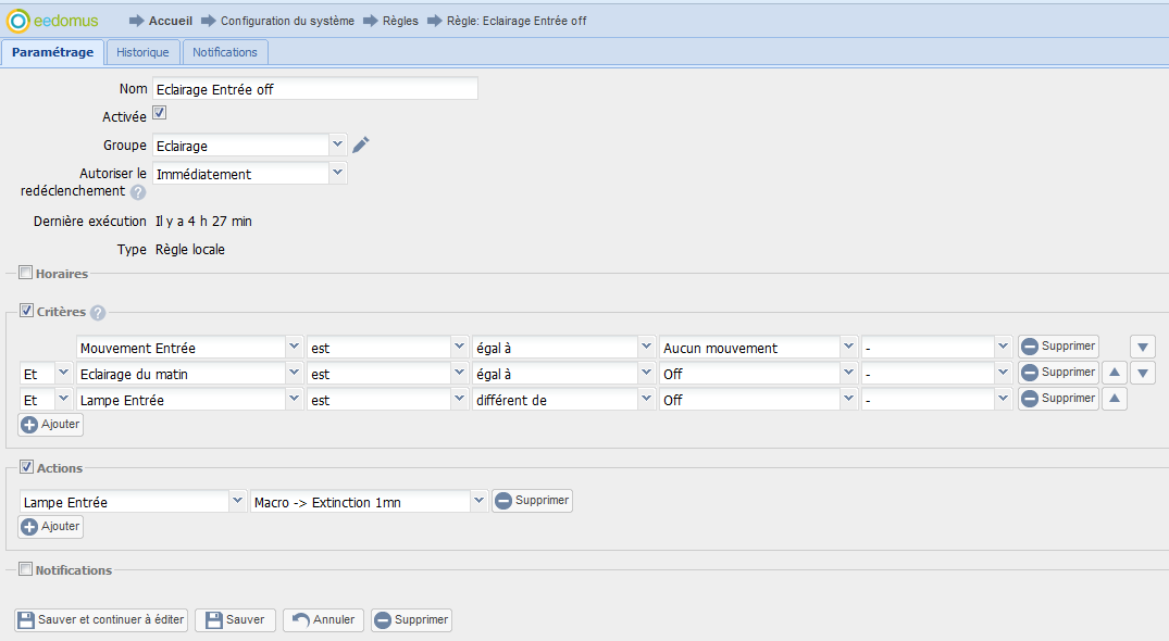

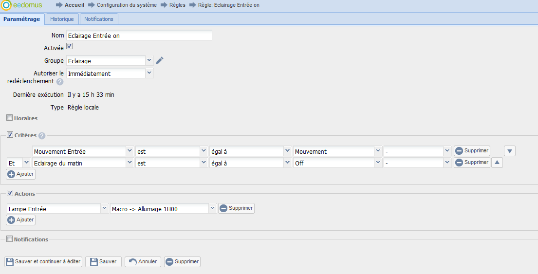

Messagepar Kitor » 03 Déc 2015 11:30
Ci-joint les deux règles
PS : éclairage du matin est une valeur pour allumer la lumière seule le matin de 6h45 à 7h00, n'a pas d'incidence sur l'exemple de la macro
OFF
ON

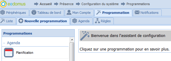

Merci pour votre aide. Encore une petite question. J'aimerais que une regle soit active de 6h a 20h et une autre de 20h a 6h.

Messagepar Kitor » 04 Déc 2015 08:15
ta réponse est ici !
