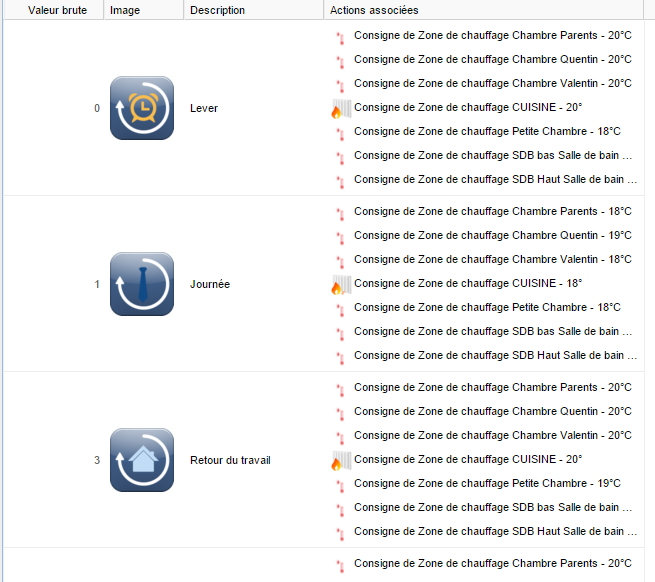

Messagepar latoupie » 27 Nov 2015 14:29
pour ma part, j'ai juste mis ça dans mes valeurs de consigne et ça fonctionne nickel
valeur zone de chauffage.PNG (96.19 Kio) Consulté 8014 fois

Messagepar latoupie » 28 Nov 2015 18:31
j'ajoute quand même que mon chauffage est géré via l'agenda de cette façon
