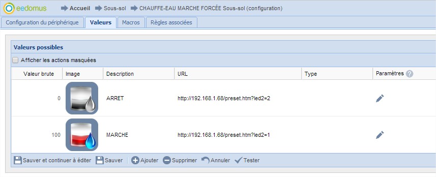

Mon électricien a installé mon système de télécommande du chauffage et du chauffe-eau avec succès, à base de eedomus et ipx800. Concernant le chauffe-eau, on a mis en place un actionneur MARCHE/ARRET pour le mode heures creuses / heures pleines, et un actionneur MARCHE/ARRET pour la marche forcée (voir jpg joint). Tout fonctionne parfaitement bien, c'est tout simplement génial !
Je souhaiterais créer un 3ième mode pour la partie marche forcée du chauffe-eau: en plus de MARCHE et ARRET, j'aimerais créer un mode "MARCHE pendant 6 heures", qui déclenche le mode MARCHE, puis qui "attend" 6 heures, puis qui déclenche le mode ARRET. Je souhaiterais aussi que, si on active le mode ARRET manuellement, il interrompt le mode "MARCHE pendant 6 heures" pour basculer à OFF.

sinon pour ton besoin tu passe par une macro que tu appelle "MARCHE pendant [x] heures", attendre 0 seconde puis ON, attendre 6 heures puis OFF (cocher la ligne).
cela permet de modifier la période de chauffe forcée en la fixant au départ à 6 heures.
Le passage manuel à OFF va arrêter la macro automatiquement.

J'avais pris les actionneurs marche/arrêt qui doivent s'appeller contacteur de puissance (module électrique) pour des actionneurs http eedomus (périphériques qui servent à appeler des url http) comme ce que l'on voit dans l'image...
