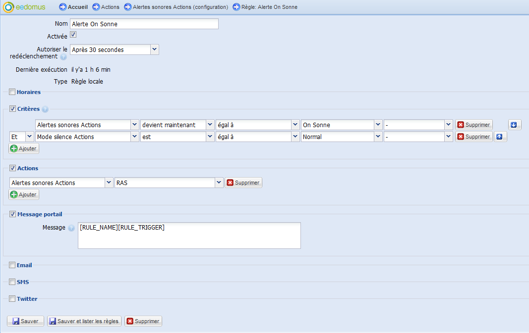

J'essaie de faire un règle qui envoie les alertes sonore seulement si le mode discret n'est pas activée.
Mon problème est que lorsque la règle est déclenchée est l'est en boucle.
L'état "Mode Silence" est composé de 2 valeurs "Normale" et "Discret" sans macro ni autre règles
Je met en pièce jointe la règle tel que je l'ai décrite.
Je ne comprend pas pourquoi la règle tourne en boucle.
Cordialement.
Règle en boucle
Règle en boucle.png (43.73 Kio) Consulté 6125 fois

Et tu as une règle qui désactive un des tes 2 critères ?

Alerte sonores est déclenchée par une autre règle (Capteur d'ouverture transformé en sonnette)
et est ensuite changée de valeur (en RAS) pas la règle de la capture à la fin.
et Mode silence est juste un état qui s'active/désactive manuellement.
