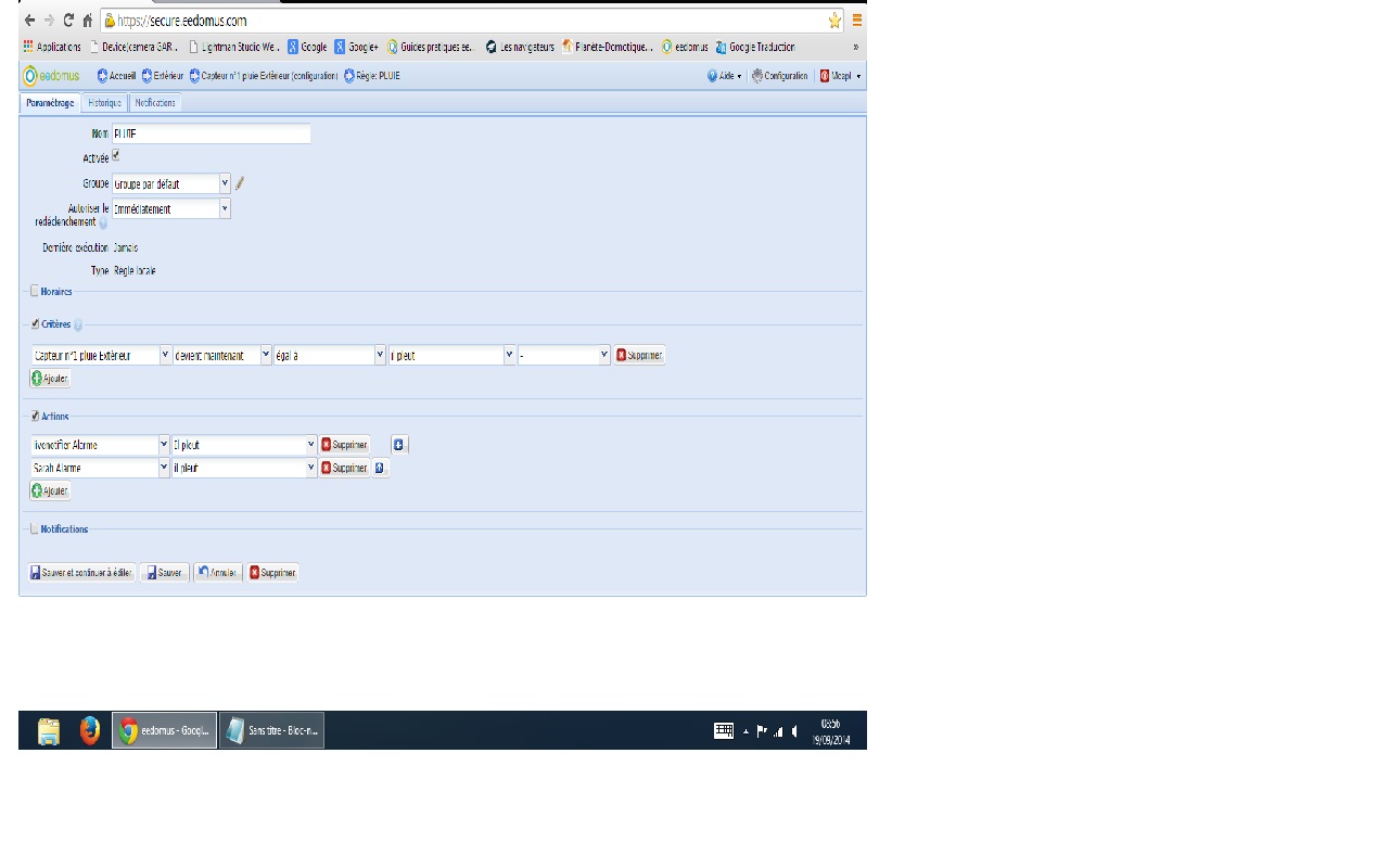

Bonjour a tous,
j' ai un problème avec un capteur http,quand sont état change,les règles qui lui sont associer ne ce déclenche pas. avant ca fonctionnait parfaitement. j'ai supprimé puis crée de nouveau, mais idem. :?:
est ce que quelqu’un a déjà rencontré ce problème.

tu peux nous montrer le contenu d'une règle qui ne déclenche pas ?
Re: Capteur http regle qui ce déclenche pas
Messagepar quadal » 19 Sep 2014 08:05
capteur devient maintenent egal pluie
action
lampe on

Messagepar quadal » 19 Sep 2014 08:07
Sans titre.jpg (109.04 Kio) Consulté 16356 fois

Messagepar Madoma73 » 19 Sep 2014 08:19
à mon avis, tu changes le "devient maintenant" par "devient" et ça devrait marcher.
Je pense que c'est lié à la manière dont sont gérer les capteurs http.

Messagepar aurel » 19 Sep 2014 10:20
moi je mettrai:
capteur pluie extérieur est égal à il ne pleut pas
ET
capteur pluie extérieur devient maintenant égale à il pleut
Le changement d’état sur le test devrai bien déclencher ta regle et la ca fonctionnera !
fais nous un retour ;)

Messagepar quadal » 19 Sep 2014 10:58
merci a tous
j'ai modifier les règles comme préconiser, toujours pareil.
de plus mes règles fonctionnait avant.
je pense plus a bug.
si vous avez d'autre piste je suit preneur.

Messagepar Madoma73 » 19 Sep 2014 11:12
plutôt bug = mail au support..
pour les bugs, on peut rien faire nous autres du forum :?

Messagepar influman » 19 Sep 2014 16:58
regarde aussi l'historique des valeurs de l'état, s'il a vraiment changé.

Messagepar vva » 19 Sep 2014 17:43
J'ai également des règles qui ne s'exécutent plus de temps en temps. (J'en ai parlé dans un autre post).
Après analyse des logs par le support, c'est le moteur de règles de la box qui plante car il sature. J'ai à priori beaucoup de règles + des requêtes http trop fréquentes.
Le moteur de la box se relance automatiquement après quelques minutes mais trop tard :(
Le conseil du support est de diminuer le nombre de requête http pour soulager la box.
Je vous avoue que j'attends aussi beaucoup d'une nouvelle box plus puissante mais bon c'est un autre sujet :roll:

Messagepar quadal » 19 Sep 2014 18:58
J'ai envoyé un mail au support il y a 2 jours mais je n'est pas de réponse pour le moment.j'ai débranché la box sans succès.

Messagepar quadal » 19 Sep 2014 19:53
maintenant ma box ne répond plus ou exécute les ordres plusieurs minutes plus tard. je devient fou :evil:

Messagepar vva » 19 Sep 2014 20:15
Mêmes symptômes que pour moi! :oops:
J'ai dû revoir toute ma prog il y a quelques semaines

Messagepar quadal » 19 Sep 2014 20:42
le support s'occupe de moi je vous tient au courant
