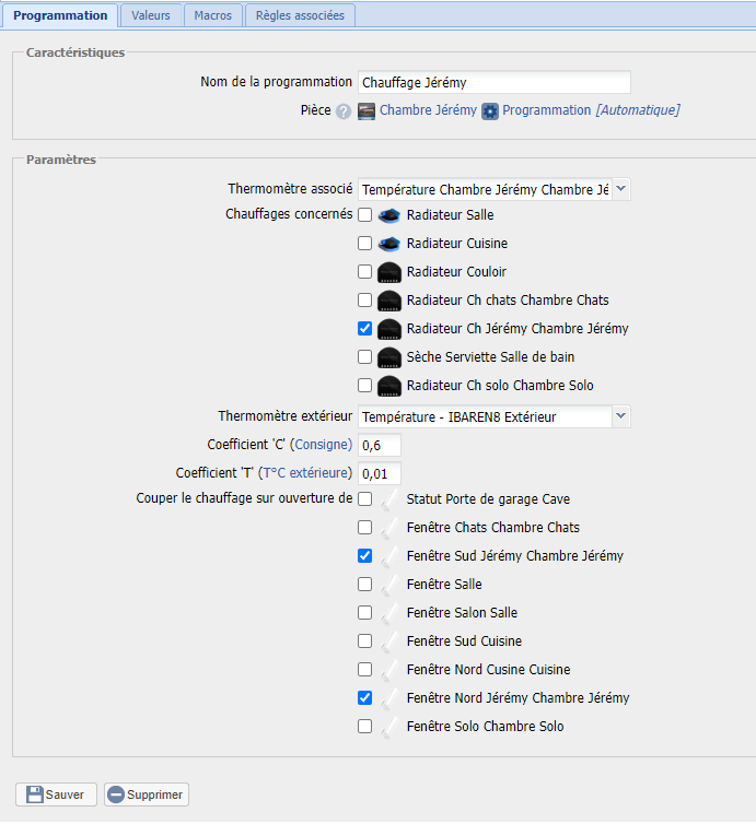

J'ai rajouté un système de capteurs d'ouverture de fenêtres pour couper le chauffage dans une pièce lorsqu'une fenêtre est ouverte.

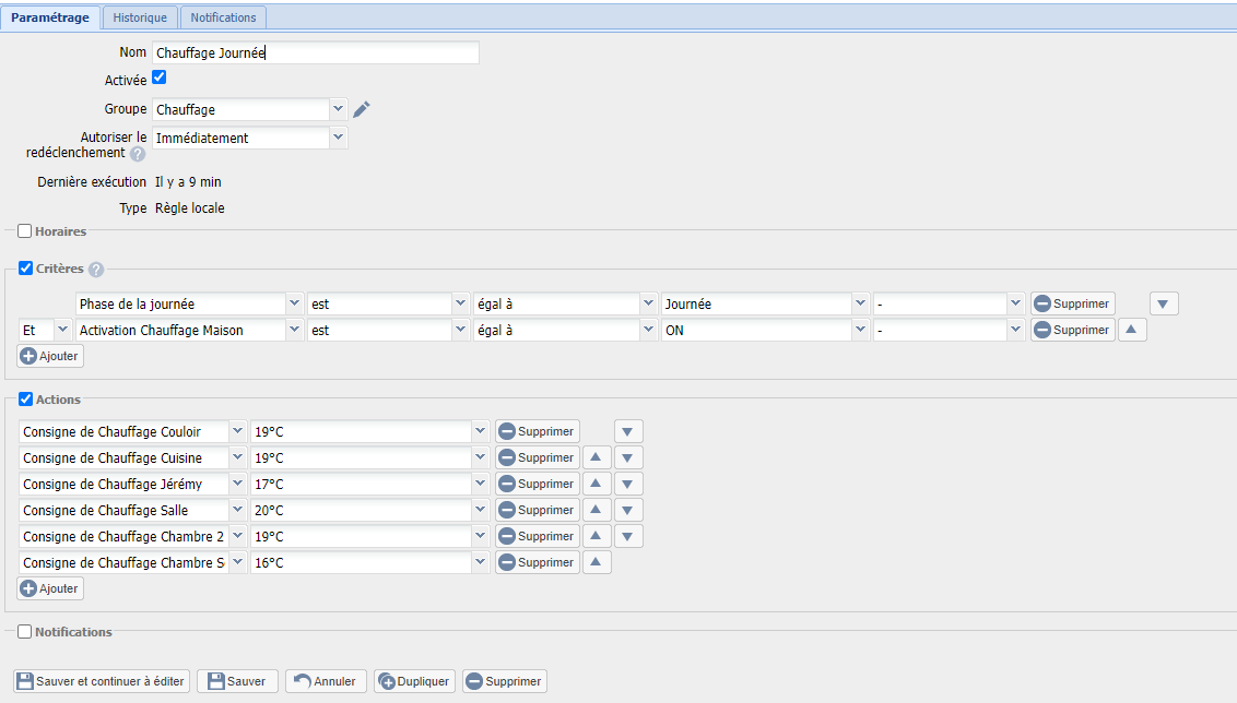

Mon contrôle chauffage se fait par une programmation de type chauffage comme sous l'exemple ci dessous :
J'ai ensuite des règles qui s'appliquent pour régler la température en fonction de l'agenda de la box :

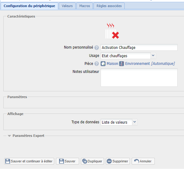

Et enfin j'ai un bouton de contrôle global pour activer ou désactiver le chauffage dans toute la maison :
Le problème que je rencontre est lié à ce bouton global.
En effet lorsque je désactive mon chauffage, celui-ci se coupe et se réactive aussitôt pour les pièces qui ont plusieurs capteurs d'ouverture (comme celle en exemple dans la capture)
Je n'ai aucune idée de ce qui provoque ce problème et je ne sais pas comment le résoudre.

As-tu essayé de déclarer ton bouton de commande général comme un capteur d'ouverture complémentaire qui arrete ta régulation "Chauffage Jérémy"? :)

Ca marche nickel avec ta solution, merci beaucoup !
Je n'avais pas eu l'idée de le passer en capteur d'ouverture.
