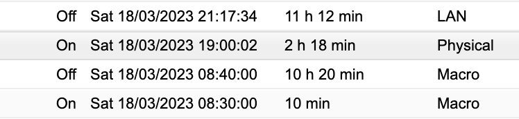

Bonjour - j'ai une prise Z-Wave Neo Coolcam que je fais tourner 10 minutes tous les matins pour lancer le circulateur d'eau chaude.
J'ai une macro sur la prise que je schedule tous les matins et tous les soirs et ça marche bien depuis des années.
Dans l'historique de la prise on voit On et Macro dans la source de l'action et l'heure de déclenchement est la bonne.
Depuis quelques semaines, j'ai de temps en temps et aléatoirement une source source "Physique" dans l'historique au meme moment que le lancement de la macro. Je précise que la fameuse prise n'est pas accessible.
Le problème dans cette situation est que la macro ne va pas couper la prise car eedomus donc le circulateur peut tourner des heures.
Avez vous une idée d'ou peut venir ce bug ?
Exemple dans le printscreen : le matin ca a bien marché et le soir ca a bugué.

Bonjour, j'ai le meme soucis, avez vous trouvé une solution?

Aucun.
J'ai mis un timer sur la durée de l'action et une règle si l'état dure trop longtemp.

Comment tu parametres la regle pour couper l'eclairage apres X minutes?

tu vas dans le store et tu prend le plugin "Elasped time since...."
