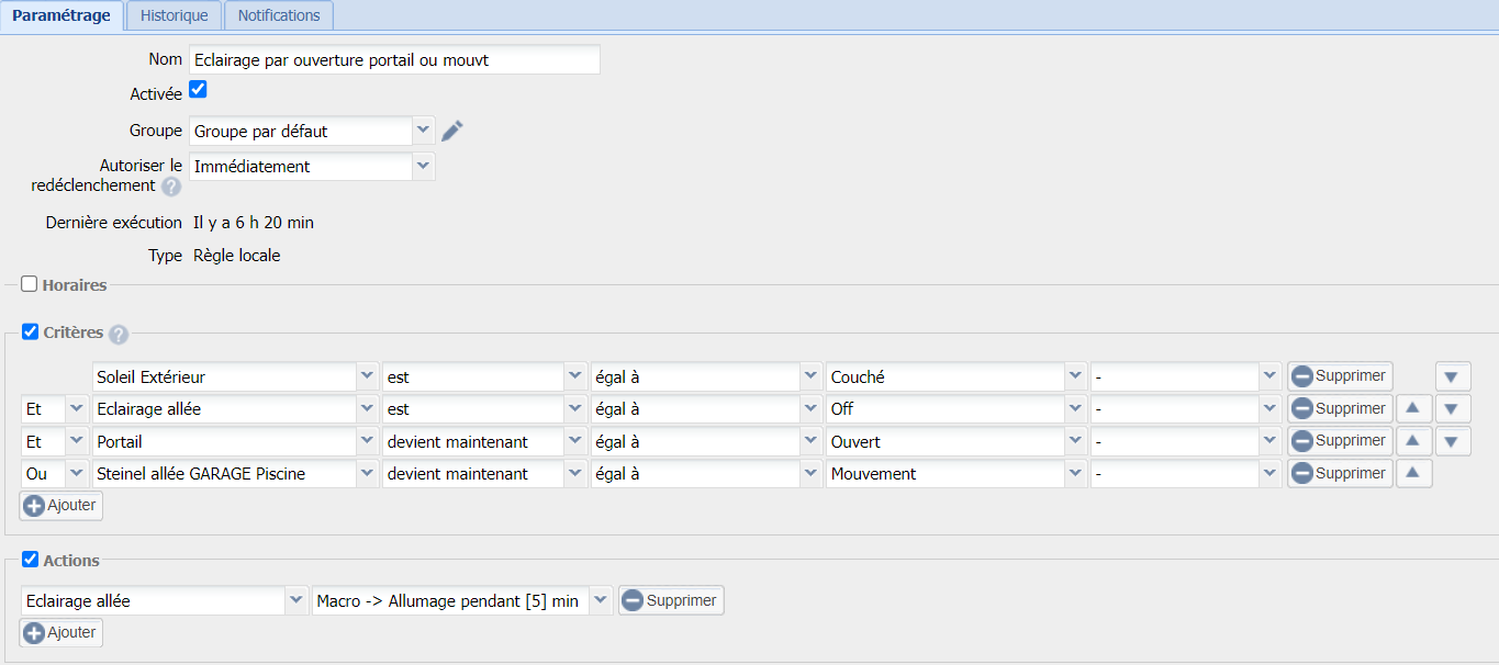

J'ai crée un scenario pour que ma lumière extérieure s'allume si un mouvement est detectée et s'eteigne apres 5 minutes.
Parfois ca marche et souvent je la retrouve allumée le matin et constate qu'elle a été allumée une bonne partie de la nuit.
scenario
Capture SCENARIO.png (61.22 Kio) Consulté 34564 fois

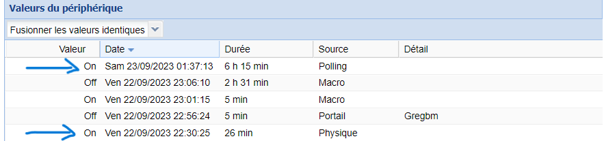

Si je regarde l'historique de mon module Fibaro qui controle ma lampe:
lampe
Capture d’écran 2023-09-23 075351.png (21.9 Kio) Consulté 34564 fois
scenario
On voit deux actions qui n'entrainent l'allumage mais pas l'extinction macro apres 5 minutes:
- a 22h30 source PHYSIQUE
-à 1h37 source POOLING
Alors que l'on voit bien que c'est le capteur de mouvment qui a detecté quelque chose 3 secondes avant. Alors pourquoi il met souce pooling ou physique au lieu de MACRO?

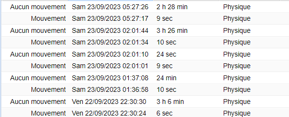

Voici l'historique de mon Capteur de mouvement:
mouvement
Capture d’écran CAPT.png (27.99 Kio) Consulté 34564 fois
scenario
Est ce que vous savez ce qui pose problème?

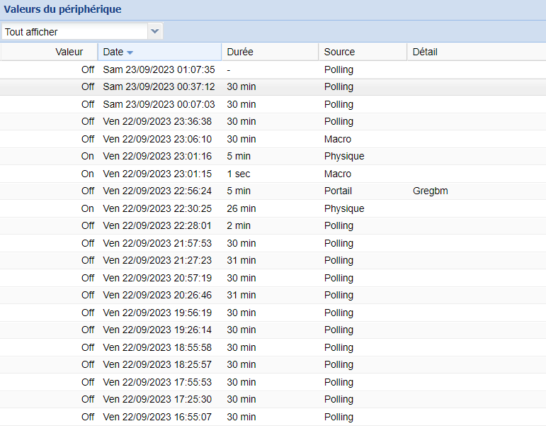

peux tu mettre l'historique de ton fibaro mais sans fusionner les valeurs identiques
cordialement
Re: Lumiere ne s'eteint pas selon la règle
Messagepar gregbm » 23 Sep 2023 09:34
Voila
Capture d’écran 2023-09-23 103325.png (53 Kio) Consulté 34553 fois
Capture d’écran 12023-09-23 103301.png (56.18 Kio) Consulté 34553 fois

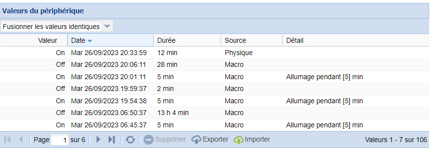

Messagepar gregbm » 26 Sep 2023 19:49
J'ai toujours des allumages par detection de mouvement qui declanche un allumage "PHYSIQUE" au lieu de macro. Du cop la lumiere ne ss'eteint pas.
JE ne sais pas quoi faire
