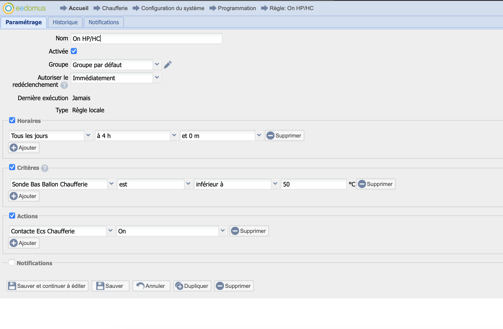

Messagepar Mario88 » 09 Mai 2023 18:58
Merci pour ta réponse
J'ai du mal a comprendre a quoi sert la deuxième condition .. :?
Voici la règle que j'ai fait.
Merci :)
Mario

Messagepar opa95 » 09 Mai 2023 19:59
Bonsoir
Il est souvent dangereux d'utiliser en même temps un déclenchement sur un horaire et une condition.
Si la température est juste au dessus de la limite lors du passage en HC, et passe en dessous un peu après, le déclenchement n'aura pas lieu avant 24h.
Il vaut mieux jouer seulement sur les critères et pas sur ce déclenchement horaire unique.
Il faut utiliser comme second critère une information HPHC provenant du compteur ou bien utiliser le plugin 'plages horaires" du store.
Dans ce cas, tu peux utiliser HPHC et égal à HC température est inférieur à 50 et éventuellement température change de valeur pour forcer l'application de la règle. On pourrait aussi forcer le test en gardant un horaire toutes les minutes. :)
