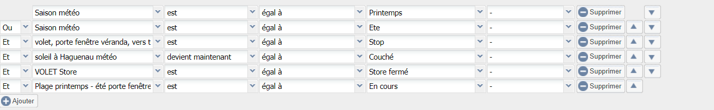

Bonjour ,
pouvez vous me donner un coup de main ... je ne comprends pas pourquoi cett règle ne s"éxecute pas .
merci d'avance

Le mélange des "et" et des "ou" dans l'eedomus n'est pas toujours intuitif. Il y a eu de nombreuses discussions à ce sujet sur le forum, mais je ne m'y suis pas replongé depuis longtemps.
Pour simplifier cela, tu pourrais créer un état saison printemps-ete auquel tu associe les 2 premières règles et ensuite tu remplace ces 2 règles par printemps-ete est égal à "on" et gtu n'as plus que des "et". :)

Une question, dans l'historique de la règle il y a quoi en dernier ?
Car sauf erreur de ma part (ce qui est tout à fait concevable), je pense que la "saison météo" doit être bloquée sur "printemps" tel que construit.
Ensuite il semble y avoir une détection de macro pour le "en cours", si c'est le cas c'est assez hasardeux sur l'eedomus (par expérience).

Moi je pense d’abord qu’il ne faut pas faire deux fois le même sujet avec le même problème auquel nous avons déjà répondu ici : viewtopic.php?f=61&t=11854
Je redis donc à woodrunner que l’exécution des critères se fait dans l’ordre de saisie et qu’il faut donc mettre à la fin l’argument « devient maintenant ». L’autre jour, dans l’autre sujet, il me disait que après mes explications sa règle fonctionnait. Il faut donc commencer par mettre un critère puis si ça marche ajouter un deuxième et si ça marche un troisième etc. A condition bien sûr que ces critères soient valables ce que nous ne pouvons pas vérifier.
Pour info. En ce qui concerne le mélange de ET et OU, j’en ai un certain nombre qui fonctionne parfaitement, encore faut-il ne pas trop compliquer et suivre la logique chronologique de l’exécution.

Messagepar woodrunner » 19 Avr 2023 17:16
Bonjour ,
- pour le post antérieur , c'était pour une autre pièce ....
- ce que je n'arrive pas à comprendre c'est que j'ai d'autres règles avec plus de conditions qui fonctionnent ....
merci pour votre aide , je vais avancer à petit pas ... pour l'instant vue le temps on n'utilise pas encore la terrasse .... :o

Harzhal a écrit:Bonjour,
Je ne comprend pas trop ton histoire d'ordre.
Il est évident que les conditions sont testées dans l'ordre.
Dans l'exemple, c1ou c2 et c3 et c4 et c5 est interprété comme (c1 ou c2) et c3 et c4 et c5.
Dans un système optimisé, si c1 est vrai, c2 n'est pas testé, s'il n'est pas optimisé c1 et c2 sont testés quel que soit le résultat de c1 et la décision est valide dès que l'un des deux est valide.
Ensuite, les conditions c3, puis c4, puis c5 sont testées, si le système est optimisé les tests seront abandonnés dès qu'une condition sera fausse sinon tout sera testé.
de toute façon, si c3 et c4 sont vrais et c5 devient vrai le système sera validé
de même si on intervertissait c5 et c3, si c5 devient vrai et que c3 et c4 sont vrais le système sera validé aussi.
En fait, il faudrait vérifier que les conditions sont effectivement activées et pour cela effectivement les inclure une à une ou/et utiliser provisoirement des devices de type etat pour contrôler les conditions. :)

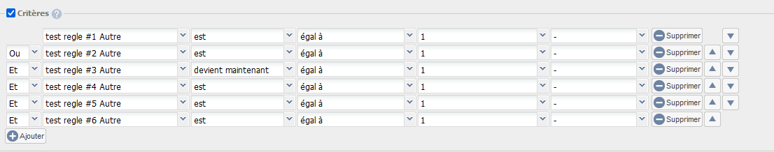

Salut opa95, ce que je veux dire c’est que dans cette règle pour moi bancale c’est qu’il y a des états de périphériques matérialisés par « est » et un phénomène déclencheur qui n’arrive qu’à un instant T et qui est matérialisé par « devient maintenant ». Si on envoie le déclencheur avant d’avoir testé tous les états, ça ne peut pas coller.
On se rejoint sur le fait qu’il faut ajouter les états un par un pour voir celui qui empêche le déclenchement et bien sûr aussi comme on l’a dit on ne sait pas trop à quoi font allusion ces différents critères.
Il faudrait une explication claire sur le but exact de cette règle et la voir entièrement… :roll:

Quand je teste cela, ça fonctionne parfaitement : 40 tests sur les 2 dernières heures, sans erreur.
Il faut vérifier, les valeurs des états testés. :)
