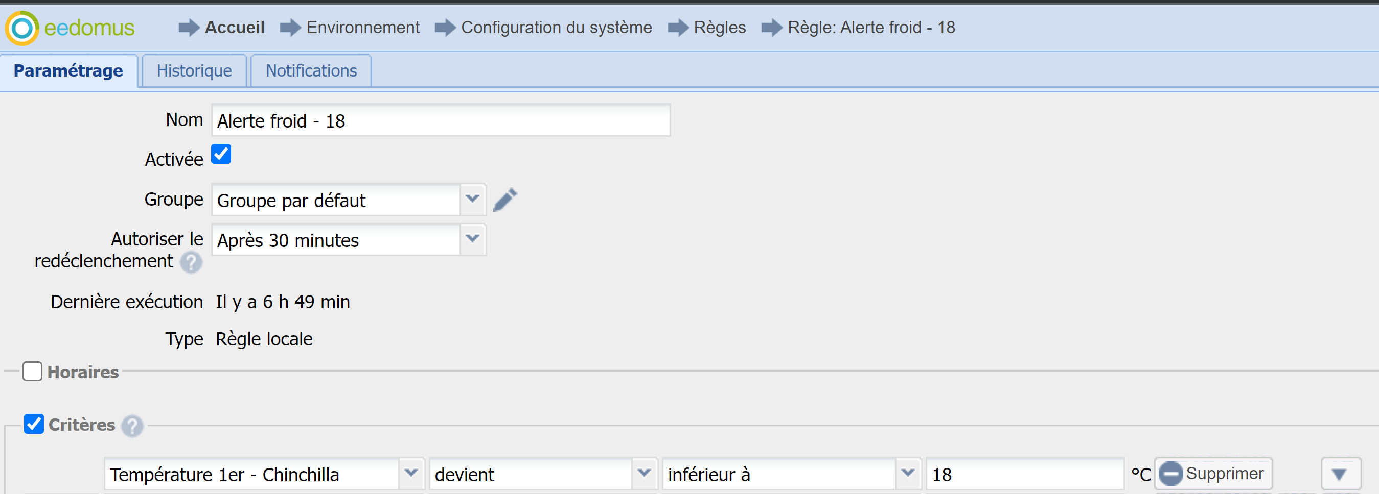

Contexte : J'ai crée une règle d'alerte (par sms) lorsque les températures de mes pièces descendent en dessous de 18 °C.

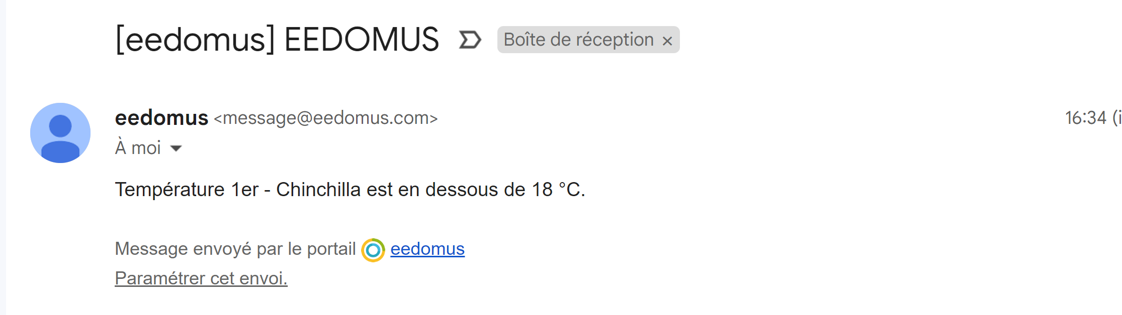

Situation : De manière aléatoire mais rare, je reçois une alerte de cette règle pour me signifier qu'il fait donc moins de 18°C dans la pièce de la sonde de température.

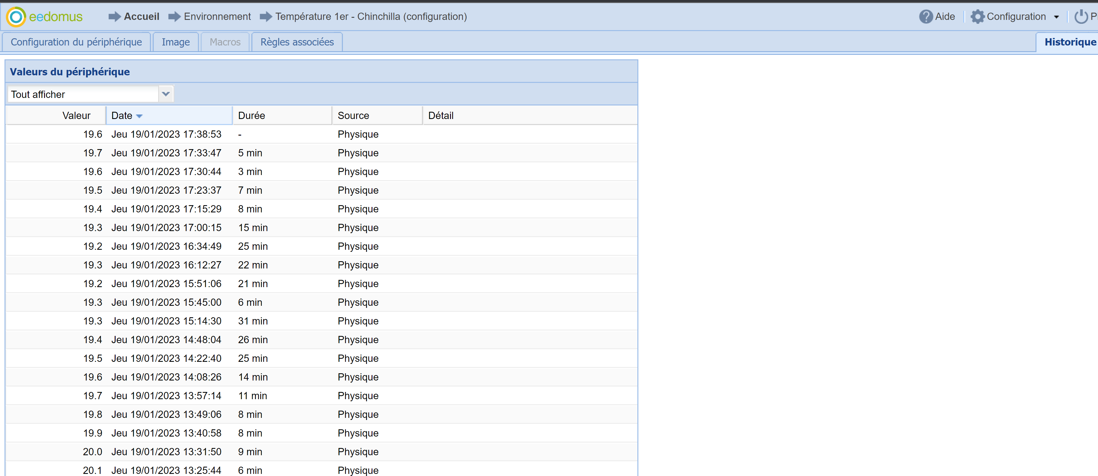

Problème : Lorsque je vérifie la température de la pièce au moment de l'alerte, celle-ci est bien supérieure à 18°C. En regardant l'historique de la sonde, la pièce est tout le temps au dessus de 19°C !!!
histo
Donc je ne vois pas pourquoi la règle se déclenche.

oui c'est effectivement étonnant
remplace le devient par devient maintenant et dis nous si tu continues a avoir ce type de déclenchement fantôme

merguez07 a écrit:oui c'est effectivement étonnant
merci du retour
j'attends encore quelques jours car j'ai changé 2 sondes zwave
si çà se reproduit, je changerais les règles comme tu dis :)
