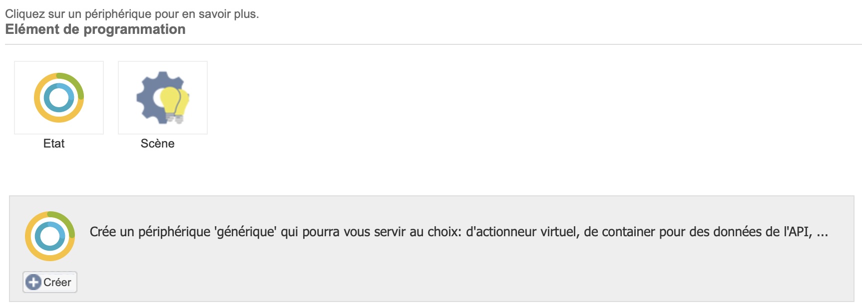

Messagepar Vinky » 30 Déc 2022 12:28
Bonjour Jeaniga,
C'est une variable à créer qui a plusieurs valeurs possible que seules les règles modifieront dans ta situation :
Vriable d'état
Variable d'état.jpg (94.6 Kio) Consulté 38238 fois
