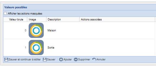

J'ai créé un actionneur avec 2 états (maison et sortie)

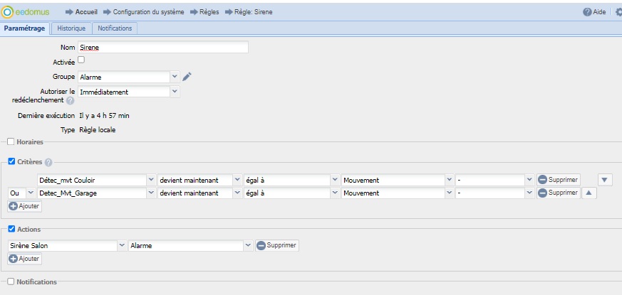

J'ai créé une règle qui declenche ma sirène si mon detecteur de mvt garage ou salon détecte un mvt.
Comment je peux faire pour associer cette règle à mon état sortie ?
Dans les valeurs d'état elle n'apparait pas.

Peux tu nous montrer le panneau des valeurs de ton actionneur et la règle que tu as créée.

Actionneur
Ma règle
J'aiemerai que ma règle s'active quand je passe mon actionneur en "Sortie" et se désactive quand e repasse en "Maison"

Messagepar opa95 » 10 Déc 2022 18:30
Bonjour Atalec
Il te faut 2 règles, une pour activer et une pour désactiver.
Messages : 998
Re: Associer règle à un actionneur
Messagepar atalec » 10 Déc 2022 18:49
Ok mais ensuite je les associe comment à mes états car mes règles n'apparaissent pas dans la liste.

Messagepar jluc2808 » 10 Déc 2022 19:17
tu ajoutes dans la règle sirène un critère : ou/et si ton actionneur devient maintenant/est egal/ .... à "maison"
