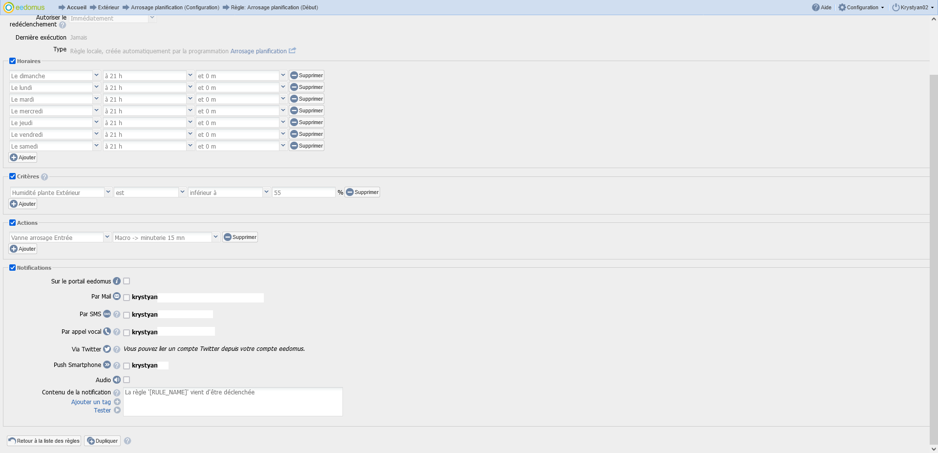

Messagepar krystyan » 09 Juil 2022 08:38
Mais alors comment se fait il que j'ai bien accès à la zone notification que je peux cocher mais pas les différentes destinations de la notification ?
Screenshot 2022-07-09 at 09-31-08 eedomus ano.png (78.64 Kio) Consulté 38780 fois
