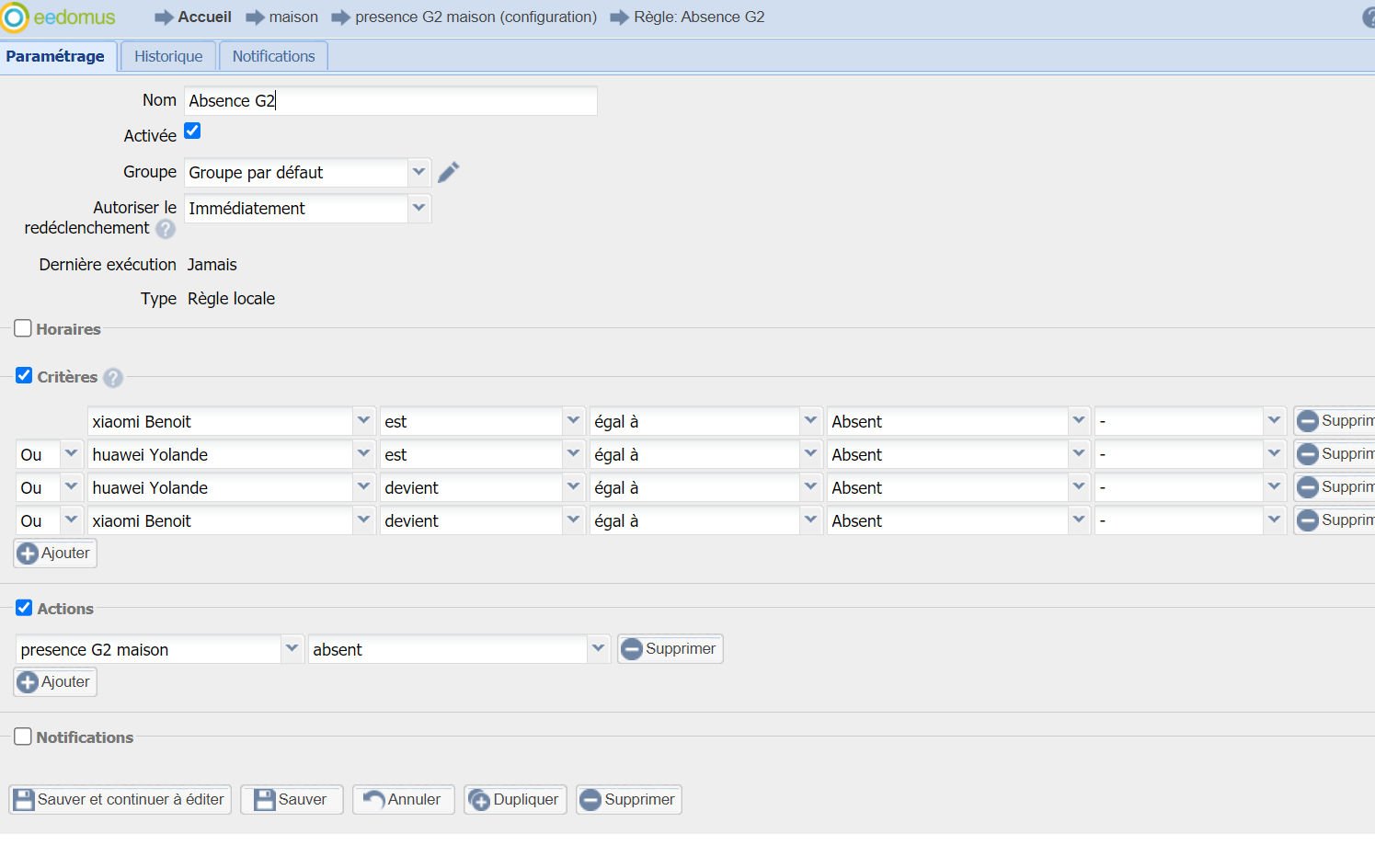

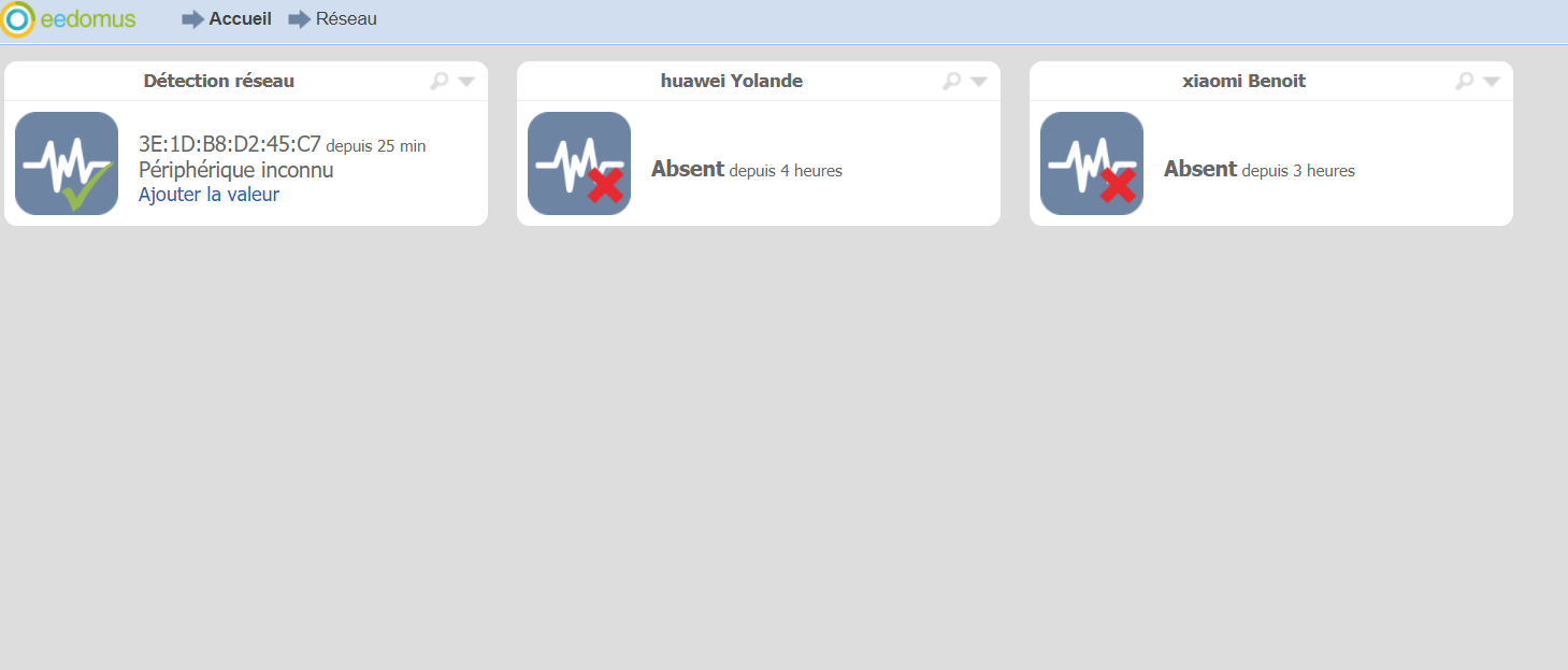

Messagepar Ben34 » 26 Sep 2021 22:19
Bonsoir
bon j'ai aussi essayé pour Merguez
ca marche pas non plus,
j'ai coupé le wifi sur les tph, il sont bien absent dans presence

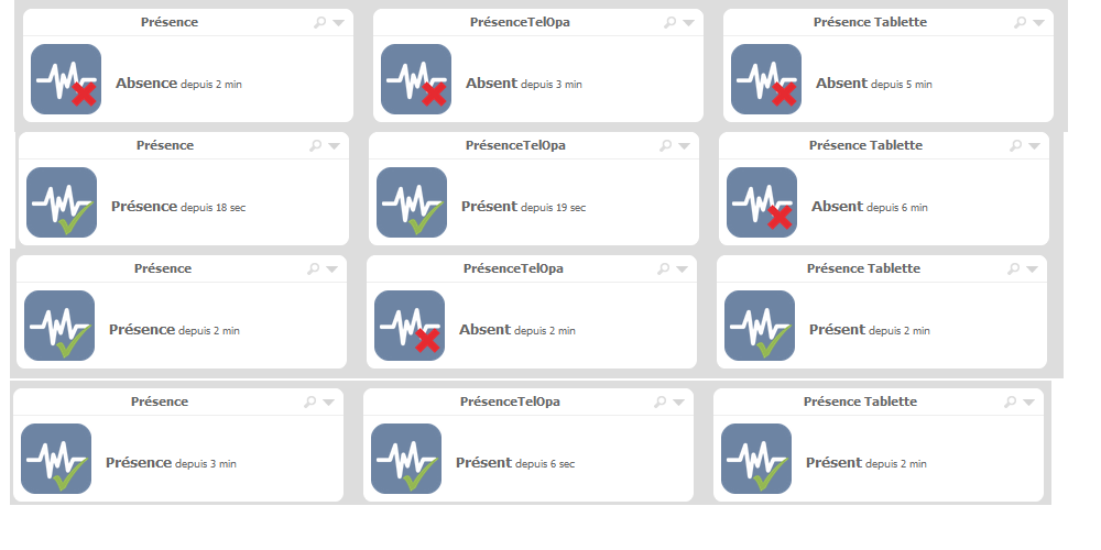

Messagepar opa95 » 27 Sep 2021 11:19
Bonjour Benoit
Il semble qu'il y a quelque chose qui ne va pas dans ton système, je viens de créer le test de présence et ça marche parfaitement.
Résultat des 4 configurations :
Résultat en fonction des états

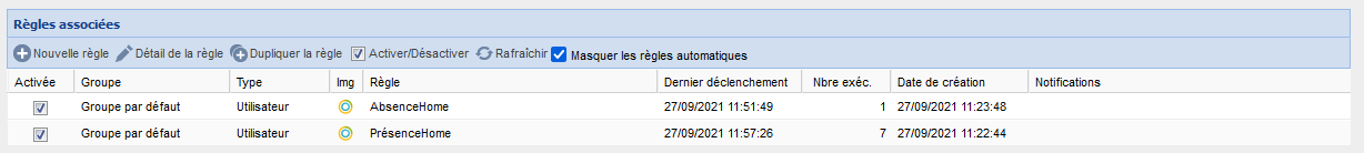

Règles créées :
Règles de mise à jour Présence

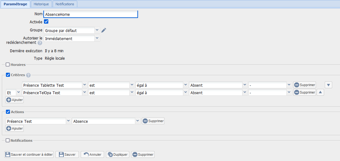

Tout le monde absent :
Règle absence

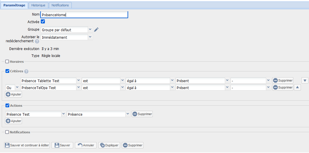

Tout le monde présent :
Règle présence

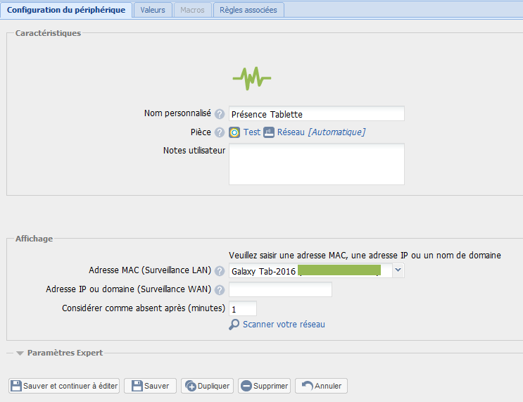

J'ai mis les ping sur 1minute pour éviter l'attente pendant les essais, mais on peut laisser à 5.
Capteur Ping
