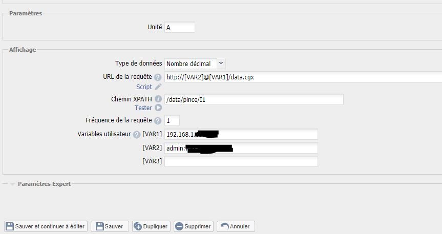

je viens d acheter le wes v2 , jai bien ajouter le serveur par le store eedomus , j'ai de tres belles icones, tout les service de serveur reconnu , mais je n'ai aucune remonte d info , pour tous les poste il m affiche n/r , que puis faire pour y remedier merci d'avance

as tu mis tes codes /identifiants dans le script pour récupérer les données ?
script wes
script WES.JPG (41.26 Kio) Consulté 2552 fois
