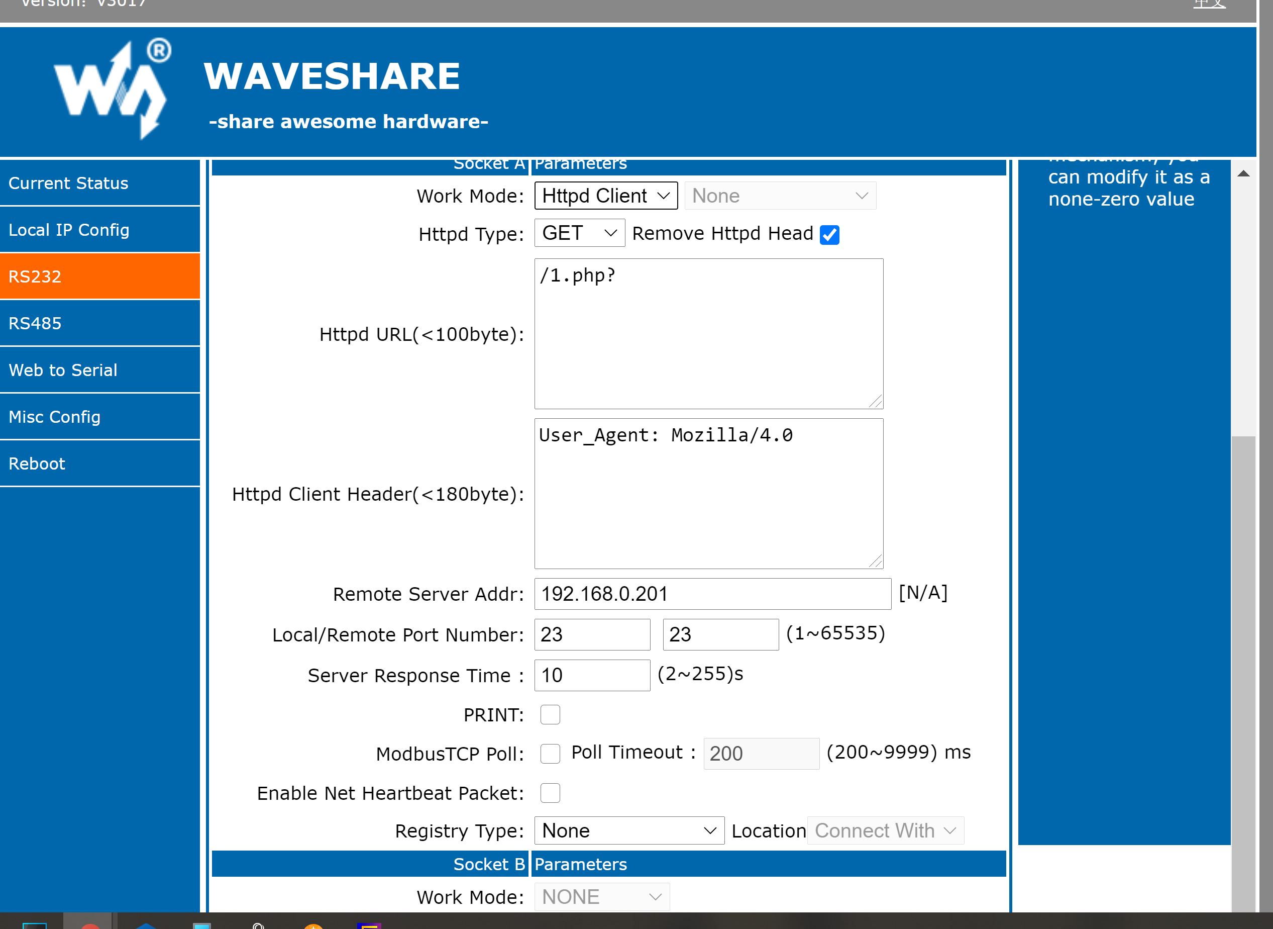

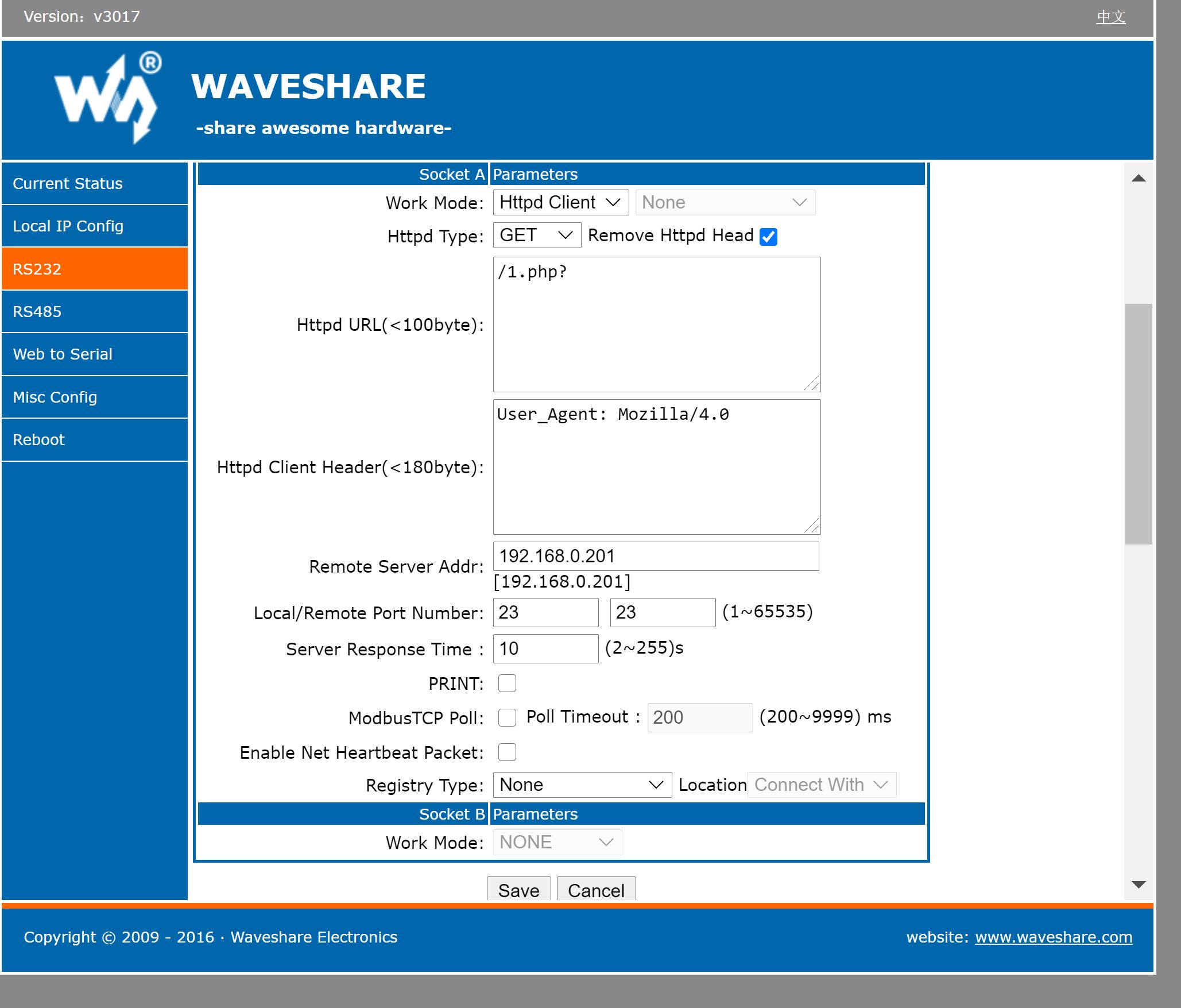

A savoir que le module RS232/ethernet propose ceci dans ses paramètres :
module RS232 to ethernet
module rs 232 suite2.JPG (389.36 Kio) Consulté 34663 fois
module rs232 to ethernet 2
module rs 232 suite 5.JPG (278.02 Kio) Consulté 34663 fois
module RS232 to ethernet 3
module rs 232 suite 3.JPG (314.36 Kio) Consulté 34663 fois
l'idée étant de passer directement par une commande HTTP depuis l'eedomus
du style : adresse IP du module RS232 / Identifiant/mot de passe +$SC X( valeur de 0-32)

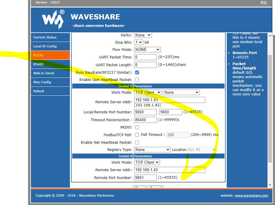

Il faut configurer votre module WaveShare en mode TCP Server. Le mode HTTPD que vous avez configurer est pour réaliser des requêtes depuis un pc connecté via RS232 vers un Serveur WEB HTTP. (serveur internet ou local, MQTT par exemple )
Le mode TCP SERVER permet à contrario, à des PC locaux ou autres interfaces (EEdomus, WES etc) de lancer des requêtes HTTP vers un même point d’accès relié en RS232. C’est le cas de votre VE TRONIC.
Si votre WaveShare est configuré côté Main Setup sur l’IP 192.168.1.23, alors mettez ce même IP dans la config RS232 et mettez un port différent de celui utilisé dans la config du Main Setup , exemple de port : 9600, 9601 etc.

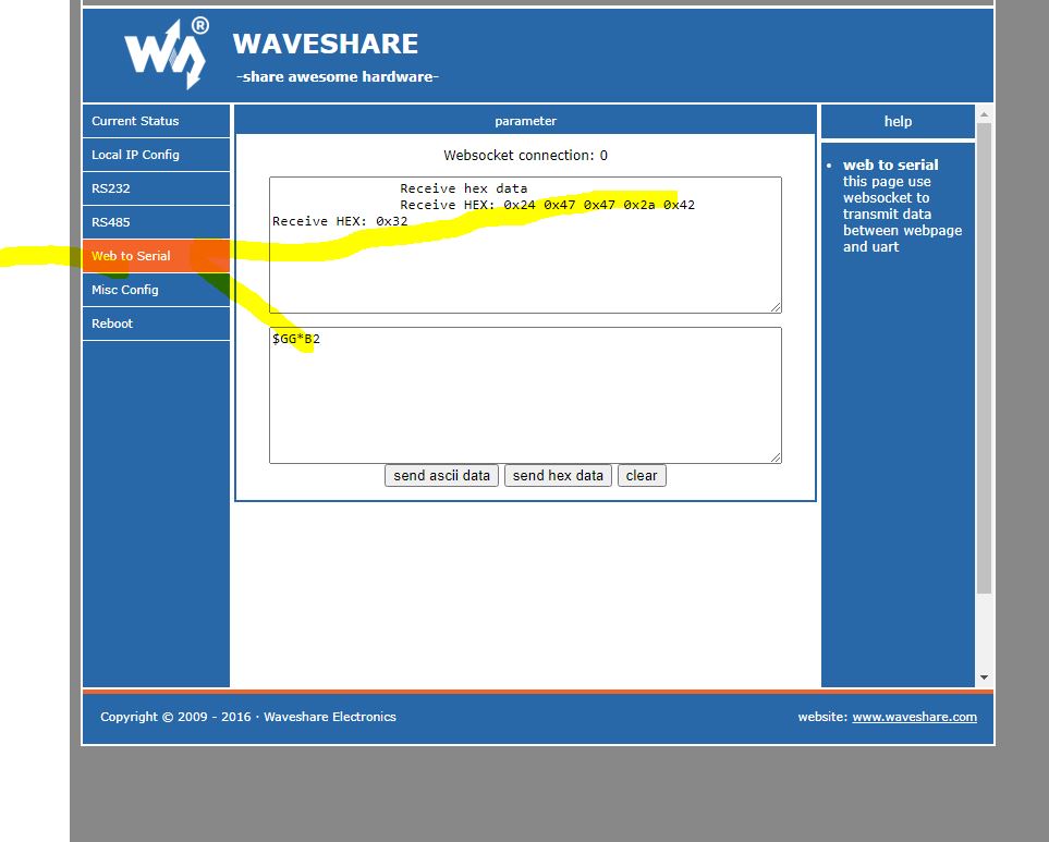

la requete suivante /$GG*B2 ( qui doit faire que la borne répond $OK X Y Z (X étant la valeur réelle du courant de charge, Y la tension, et Z la consigne de courant maximale que la borne envoie au véhicule)
J’ai essayé dans la page web du module ou l’on envoi les requêtes …. et il me repond des trucs en hexadecimal , en gros quoi que je mettes il me renvoi un truc en hexadecimal.

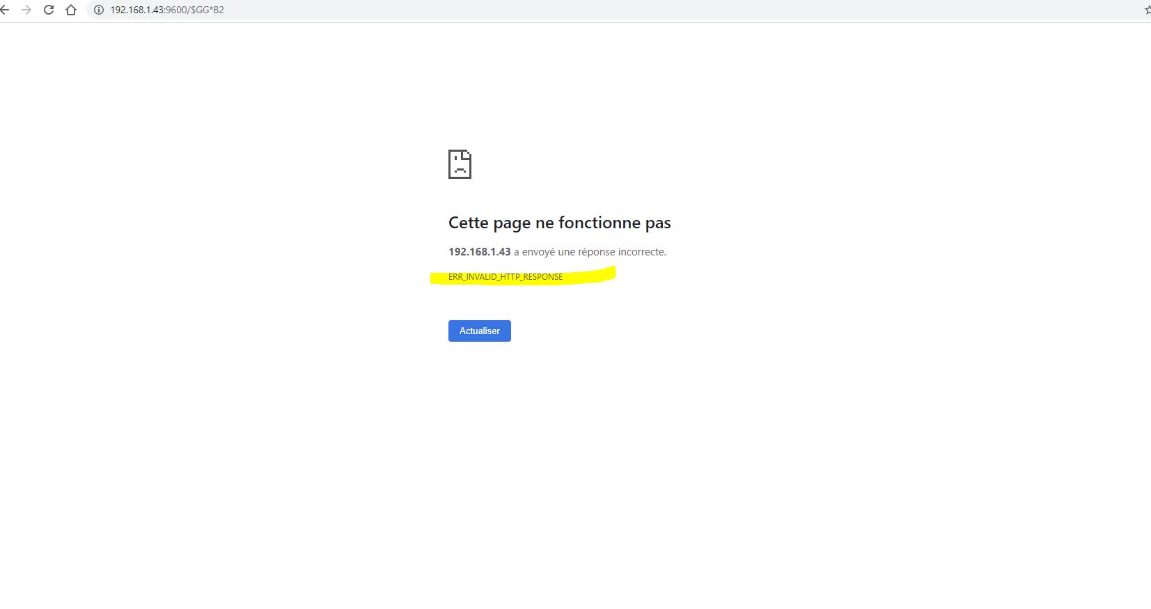

J’ai essayé de shunter la broche 2 et 3 du câble pour tester l’echo sur les envois de requête ( astuce du fabriquant de la borne pour tester le module sans avoir la borne ) il ne se passe rien non plus.
quand j’envoi simplement http://admin:admin@192.168.1.43:9600/ la page WEB me répond » ERR CONNECTION REFUSED » Site inaccessible , si je tape la même adresse avec le port 80 je retombe sur l’interface du module .
Au niveau de la page des parametres je peux :
Mettre en UDP CLIENT; TCP client , UDP serveur , TCP SERVEUR ( j’ai testé avec celui-ci, avec celui ci j’ai une sous option MODBUS TCP ) et HTTPd CLIENt ( GET ou POST )
Sauf si je choisi HTTPD cLIENT, j’aurai pour les autres en bas de page une option pour le SOCKET B avec un mode : NONE ou alors UDP CLIENT ou TCP CLIENT
Dans l’option REGISTRY TYPE ( j’avais laissé sur » NONE » ) mais la aussi beaucoup de sous option = USER REGISTER ; USR CLOUD ; MAC as REGISTER
module RS232
menu RS232.JPG (110.9 Kio) Consulté 34194 fois
module RS232 -> Ethernet
recu en http.JPG (74.42 Kio) Consulté 34194 fois
via navigateur
invalide HTTP reponse.JPG (44.44 Kio) Consulté 34194 fois
