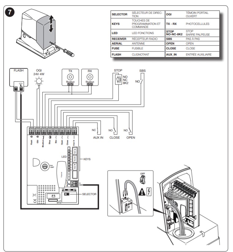

J'ai ma motorisation de portail NICE que je souhaiterai relier au doorbird. (model MC800 pour nice)
D'après ce que j'ai compris, le doorbird fait office de relais.
Sur celui ci j'ai J4 (door opener), J3 (bell), J2(button), et J1(sais pas ce que c'est)
J'ai vu que je pouvais configurer les relais dans l'appli doorbird (ca c'est cool)
Donc je vais brancher des fils fournis en J4 mais après sur quoi le relier sur ma carte Nice ??
Par contre sur ma carte électronique NICE j'ai pas mal de cases vides !
J'ai bien une EL (electrick lock) mais c'est pour relier une gache du style portillon.
Ensuite dans l'ordre j'ai 0V, common, OGI, Bluebus, Aux in1, aux in 2, Aux in3, Aux in 4, Stop (avec image circuit ouvert/fermé/-VVV-), Step by step, Open, Close.
Je me disais que je devrais relier vers Open ou close étant donné que je veux pouvoir ouvrir le portail avec l'appli Doorbird. Mais si quelqu'un pouvait m'aiguiller, je lui en serait reconnaissant.

Oui je pense qu'en reliant le J4 sur Door open ça doit fonctionner. Le signal J4 (bornes O1,O2) est flottant (donc sans potentiel) et est donc compatible avec la commande attendue par le Nice MC800.

déjà un grand merci pour ta réponse. Je vais tester ça cet après midi. Par contre étant donné que mon portail n'a pas de fermeture auto. Si je rappuie sur le bouton d'ouverture du doorbird, est ce qu'il envoie la commande de fermeture ? Et si je le branche sur le sbs au lieu du door open ? est ce que c'est 1ère pression ouverture, 2eme pression stop et 3eme pression fermeture ?

En revanche il y a bien deux fils a connecter. Le deuxième je le borne ou ?

un fil sur la borne 14 open, l'autre fil sur la borne 4 common
StronkMaximal a écrit:Par contre étant donné que mon portail n'a pas de fermeture auto.
c'est programmable en principe
StronkMaximal a écrit:Si je rappuie sur le bouton d'ouverture du doorbird, est ce qu'il envoie la commande de fermeture ? Et si je le branche sur le sbs au lieu du door open ? est ce que c'est 1ère pression ouverture, 2eme pression stop et 3eme pression fermeture ?
je te conseille de tester. Il te suffit de brancher un fil sur common et un fil sur sbs et de faire toucher brievement les 2 fils pour voir ce que ça déclenche comme action (car la notice n'est pas très claire)

Hello, je rectifie, mon portail n'a pas la fermeture auto activée ;) mais elle existe sur ce modele.
Sinon pour finir, j'ai fait les test en sbs et ça marche nickel j'ai fini le cablage mis la platine de rue au propre ;) Le seul "soucis" que j'ai c'est que je trouve l'image saccadée légèrement. Je suis en cable cat 6 avec fibre 1Gb/400Mo en envoi. Ca saccade moins en local, mais si de mon tel je capte plus le wifi, j'ai 10 images par seconde.
Pour résumer, dans l'appli doorbird, j'appuie une fois ça s'ouvre. je rappuie ça se stoppe, et je rappuie ça ferme. Ca convient à ma femme :) et du coup Mission Accomplie.
