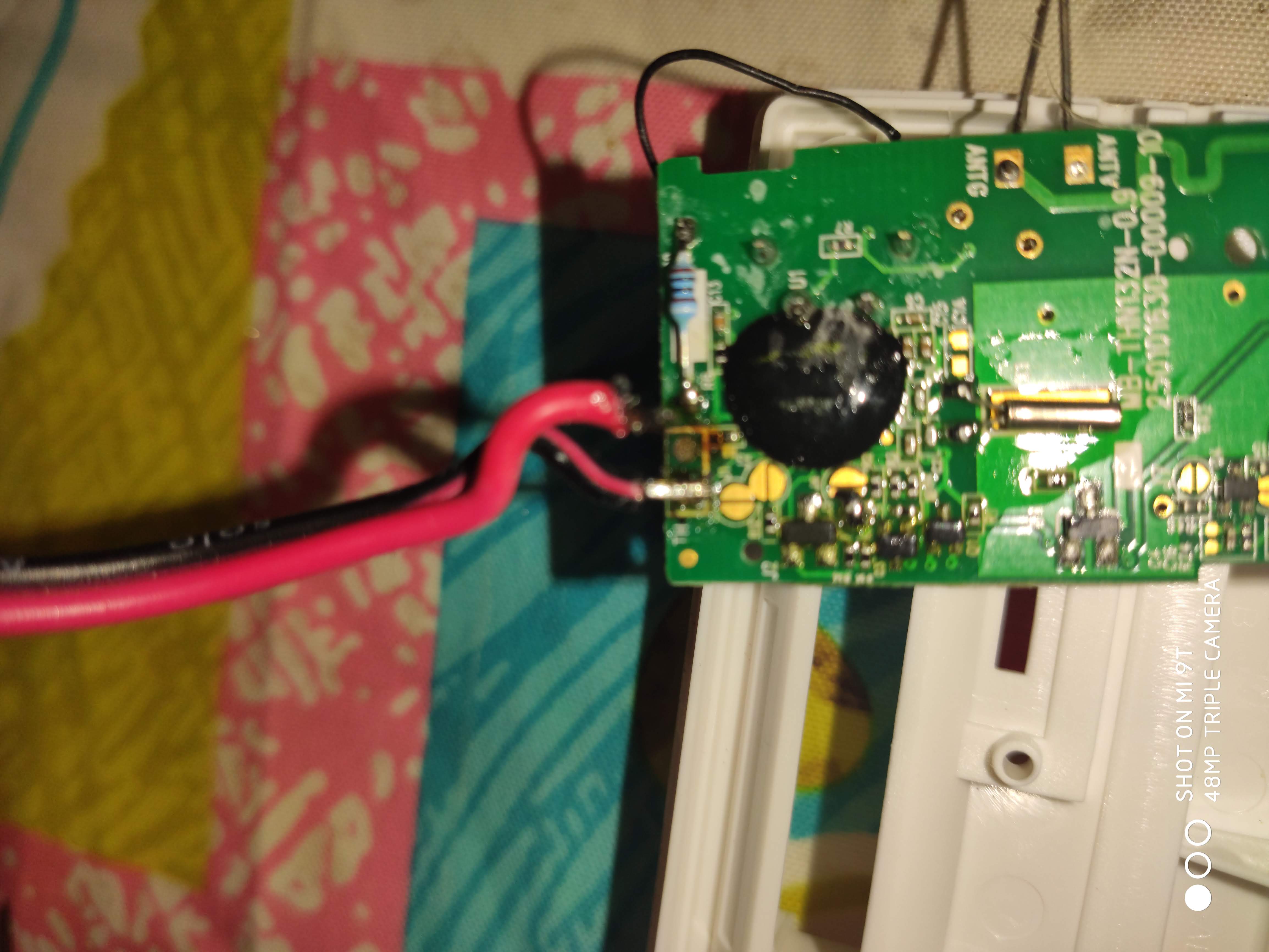

j'avais fait une sonde pour ma tireuse a biere, avec une sonde oregon. Mais voila la sonde affiche des temperatures negative depuis peu.
j'ai demonde et un fil c'est dessoude de la carte, impossible a ressoude dessus
si y a des idees merci

Difficile à dire comme cela. La photo n'est pas assez nette en particulier vers les soudures.
On devine un point ou il y a du avoir de la surchauffe.
Les problèmes ont du venir de la présence du fil rouge énorme qui a été soudé et qui a du arracher une soudure : il aurait fallu utiliser un fil de même diamètre que le plus fin.
Quel était le modèle initial de la sonde?

oui le fils rouge etait soude la ou ont voit le point, je pensais pas que le fils serait trop gros. le modele est une Oregon THN132N

et une question si je perce un trou ou la soudure est partie et que je resoude un fils plus fin, ça fonctionnerai???

Si tu veux percer, il faudrait une mèche métal de 1 ou 1.5mm et vérifier avant ce qu'il y a de l'autre côté.
Sinon avec un fil fin ou un fil provenant d'une paire torsadée (fil fin monobrin), tu dois peut-être pouvoir le souder à plat sur 5 mm directement sur la bonne piste. Il faudra ensuite faire en sorte qu'il n'y ait pas d'effort sur les fils. Eventuellement, on peut bloquer les fils avec de la colle de pistolet à colle.

Si le composant sonde n'est pas traversant c'est que le pcb est peut etre Multicouche donc le percage est pas conseillé...il faut deja nettoyer la soudure avec l'acetone ou diluant pour enlever le vernis. Puis refaire les points de soudure à l'étain avec un fer tete fine à 180-200° pour commencer. Tu prends du fil PTT que tu possisionnent sur les points precedemment refait, tu soude et c'est tout.
