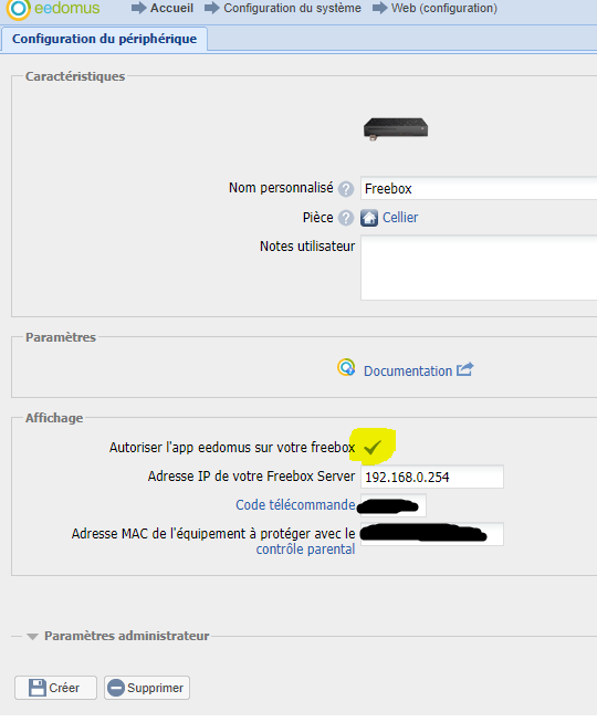

Et bien je suis passé par ajout "Autres types de périphériques" et la catégorie "objet connecté"
Voici une photo de la configuration:
Qu'est ce que tu en penses ?

Ta freebox est bien sur l'IP 192.168.0.254 ?
Tu as bien 'Autoriser l'app eedomus sur votre freebox' ?

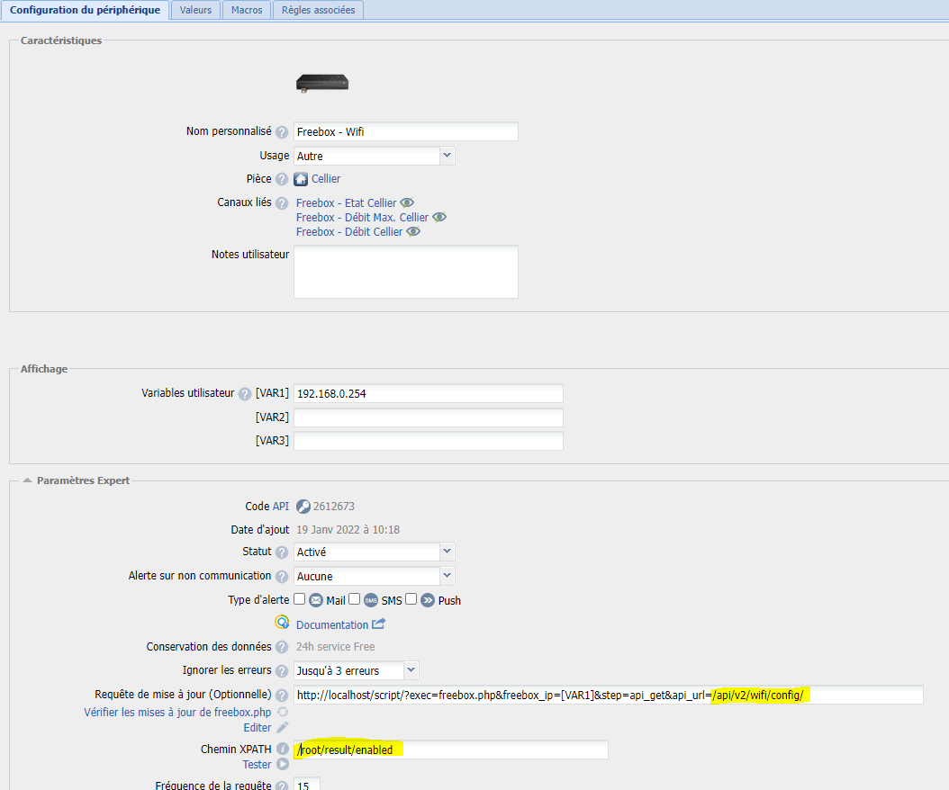

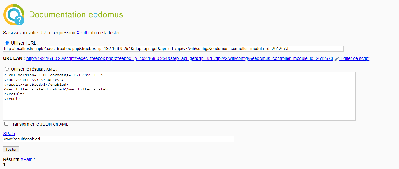

Dans la partie Paramètres Expert :
mettre dans la requête de mise a jour :
http://localhost/script/?exec=freebox.php&freebox_ip=[VAR1]&step=api_get&api_url=/api/v2/wifi/config/
et vérifier bien que ce soit /root/result/enabled dans le chemin XPATH
Cela devrait fonctionner
l'api /v1/wifi n'est plus supportée par la freebox (cf : https://dev.freebox.fr/sdk/os/wifi/ )

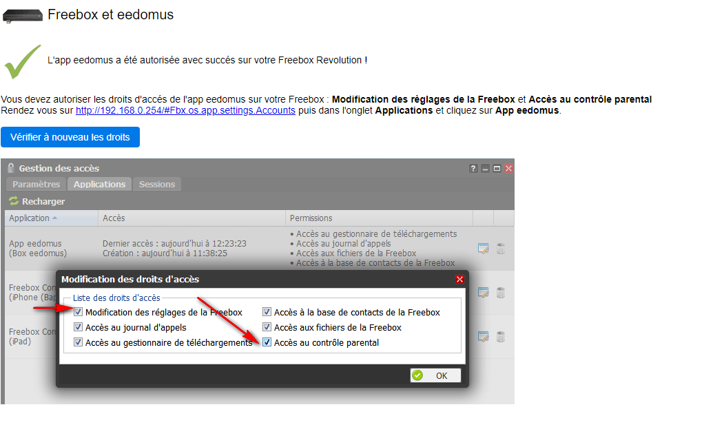

Il faut bien autoriser des droits.

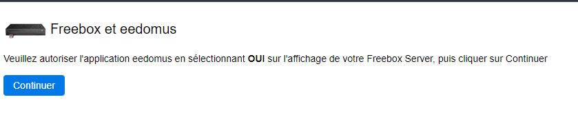

Lorsque tu ajoutes ta Freebox pense bien à cliquer sur la coche
ensuite cela t'ouvres une fenêtres avec
Là tu vas sur ta freebox server et tu valides en appuyant sur l'écran tactile de la freebox avec la flèche
Tu peux ensuite faire Continuer

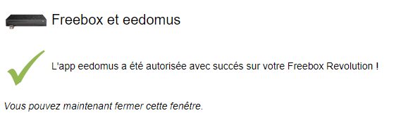

Ensuite tu dois avoir

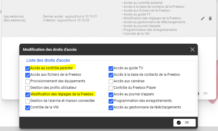

Tu cliques sur le lien il devrait t"ouvrir la console d'admin de ta freebox et c'est là où tu dois lui donner des droits
Là tu devrais avoir les périphériques sur ton dashboard/portail eedomus

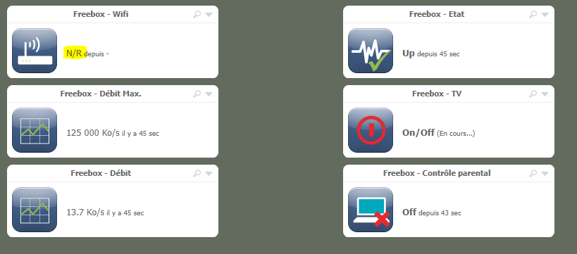

Ensuite ton Wifi doit etre à l'état N/R

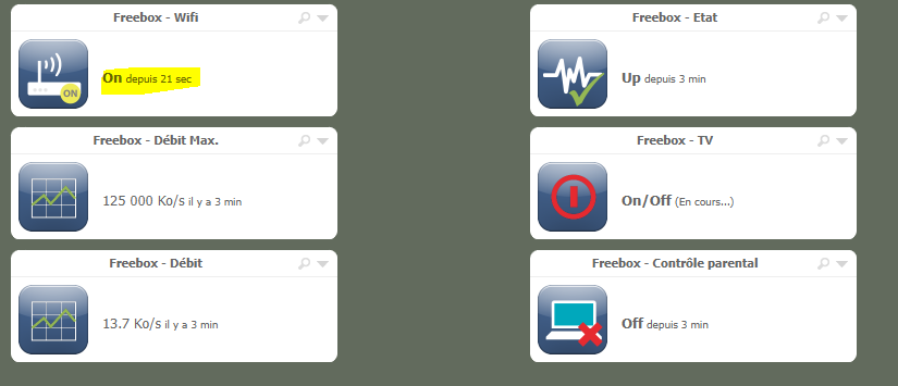

pour corriger cela il faut aller sur le périphérique Freebox - Wifi et modifier dans les parametres experts
tu peux faire tester
et là tu devrais avoir un état ...
