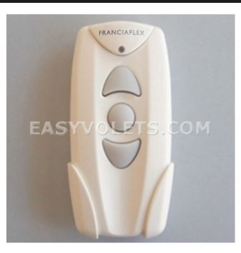

il est à noter que chacun de mes volets est connecté à une telecommande sans fil. Et j'ai une telecommande supplémentaires qui active tous mes volets en ouverture/fermerture. Donc si je réussi à domotiser cette telecommande, c'est gagné, car je n'ai pas l'utilité d'avoir à piloter mes volets de manière indépendante...
la télécommande en question est de ce type:
j'ai trouvé un tuto, mais qui me semble super compliqué à faire et non sans risque:
https://www.domotique-info.fr/2012/11/v ... se-ipx800/
A votre avis? Cette solution 'destructive' pour la telecommande ne me botte pas trop, mais si j'ai pas le choix... Côté RFXcom, je n'y arrive pas... je suis perdu, merci pour vos idées!

Re: Rfxcom et volet franciaflex
Messagepar xeos » 28 Fév 2019 07:44
Salut
Comme je t'ai deja dit tes volets sont en X2D ou X3D mais d'après la télécommande c'est plutôt du X2D que tu pourra piloter certainement avec un RFplayer. A savoir que certains X3D acceptent le X2D sans le retour d'état.

Messagepar eedomusbox » 01 Mars 2019 13:16
ta télécommande ressemble aux télécommandes de profalux. et c'est du rolling code, donc pas moyen de recuperer le code.
Par contre tu peux hacker cette telecommande.
