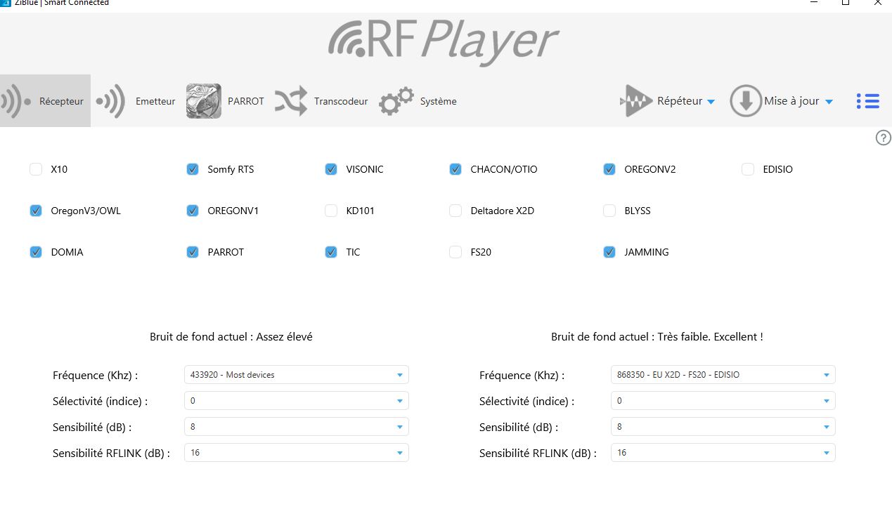

Messagepar dragon13 » 21 Nov 2018 18:07
merci pour ton aide
voici

Re: RFPlayer et Douille Chacon 54778
Messagepar xeos » 21 Nov 2018 18:12
Donne moi les protocoles que tu utilise

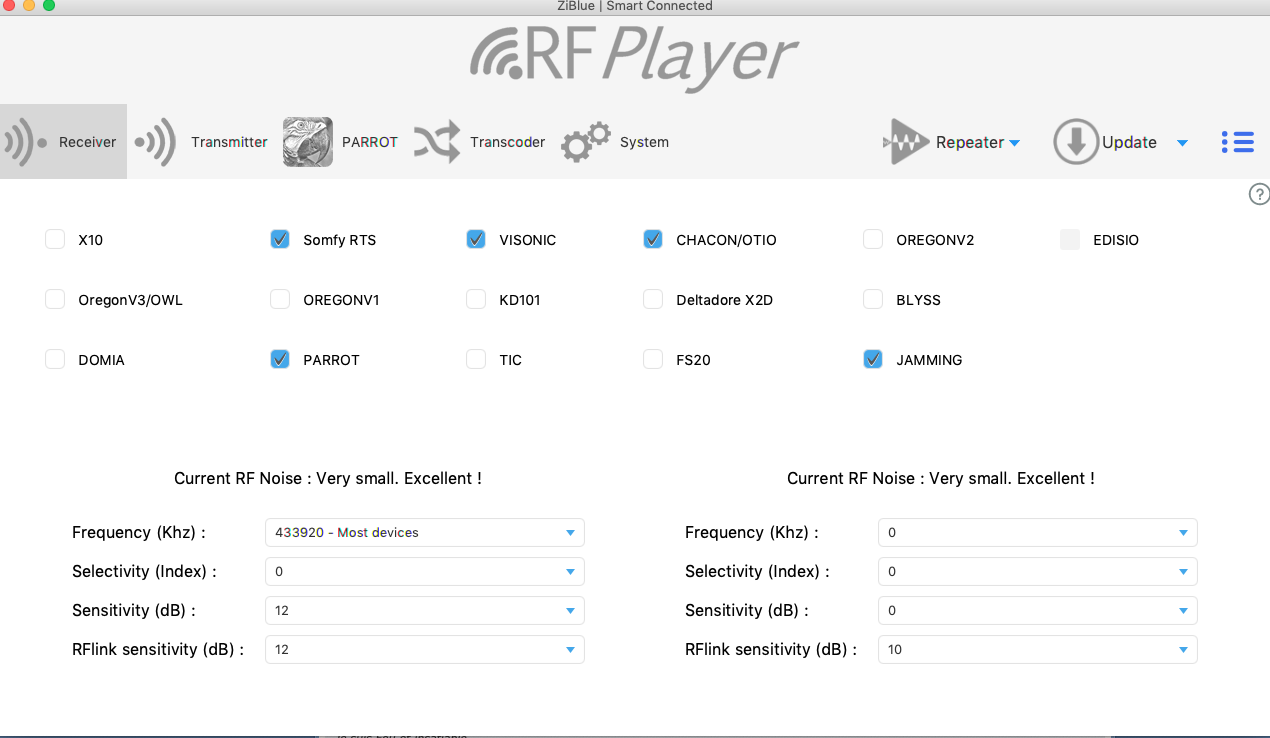

Messagepar xeos » 21 Nov 2018 18:15
Voici chez moi
Capture d’écran 2018-11-21 à 18.14.13.png (103.01 Kio) Consulté 22473 fois

Messagepar dragon13 » 21 Nov 2018 18:16
les protocoles Domia, chacon, oregon, RTS et des capteur de portes, je ne sais pas le protocole, liste des valeurs

Messagepar xeos » 21 Nov 2018 18:27
Tu as beaucoup de bruit sur le 433Mhz ....
Est ce que tu as du wifi a proximité du RFplayer ?
