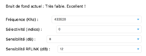

Entre autres j'étais paramétré comme ça :
et j'ai donc reparamétré le RFPlayer avec le configurateur Java de ZIBLUE :
- en recentrant la fréquence 433MHz sur 433,920 MHz au lieu de 433,42 MHz,
- en mettant à "1" la sélectivité d'indice,
- en mettant à "6" la sensibilité en dB (Une valeur de 6 dB correspond à une sensibilité maximale),
- en mettant à "0" la sensibilité en dB du RFLINK (à priori je ne l'utilise pas).
Si cela peut t'aider...

As-tu bien effectué le changement des valeurs telles que préconisées avec le configurateur Java de ZIBLUE sur ton PC avant de rebrancher ton RFPLAYER sur l'eedomus (plutôt sur ton HUB USB auto-alimentée Cf. les différents posts à ce sujet)... ? ;)
Re: RF Palyer 1000 et protocol Domia
Messagepar dragon13 » 26 Oct 2018 07:53
salut
par défaut il etait sur 433920, les autres paramètres je n'ai pas toucher
ok je vais essayer
