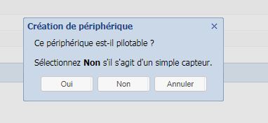

Tu dois avoir ceci qui s'affiche en cliquant sur une des notifications :
Et cliquer sur "Non"...

Non cette fenêtre n’apparaît jamais. :?:
