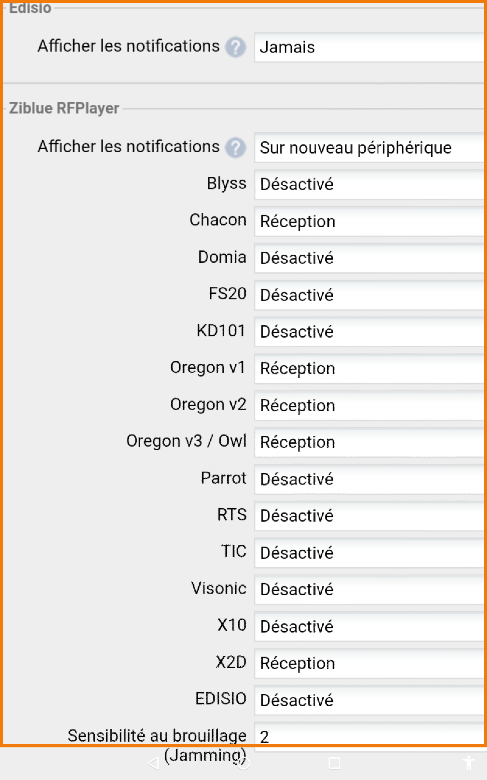

Par contre, as-tu désactivé les protocoles que tu n'utilises pas dans la configuration du rfplayer de la box ?
rol
Messages : 461
Inscription : 12 Nov 2017
Re: perte de sondes orégon fréquent
Messagepar danardf » 21 Sep 2018 15:49
Oui, j'ai désactivé tout ce dont je ne me sert pas afin d'éviter des problèmes diverses et variés.
A part la valeur du Jaming qui est à 5 chez mois, c'est good.

Que se passe t il si tu mets cette valeur à 2 ?
rol
Messages : 461
Messagepar danardf » 21 Sep 2018 16:01
Je vais essayer. Des fois que..
Messagepar rol » 21 Sep 2018 16:05
Ça permettrait de savoir s'il y a trop d'ondes près de ta box
Messagepar danardf » 21 Sep 2018 16:09
rol a écrit:Ça permettrait de savoir s'il y a trop d'ondes près de ta box
Ok laissons à 2 pour voir.
