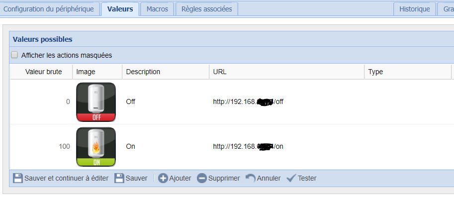

Bonjour , je vous partage le lien de mon nouveau blog tout frais , concernant mes derniers travaux :
J'ai modifier un SONOFF basic pour qu'il communique directement avec l'interface EEDOMUS .
Je pilote actuellement le contact heure creuse de mon chauffe eau thermodynamique , j'ai converti uns sonde Oregon avec une sonde de 1m de long pour mesurer la température de l'eau chaude dans le doigt de gant afin de relevé la température . Quand celle-ci atteint 35 ° je reçois une notification et si je le désire je peux maintenant enclencher la marche forcée du chauffe eau .
Cliquez sur le lien suivant pour vous y rendre :
