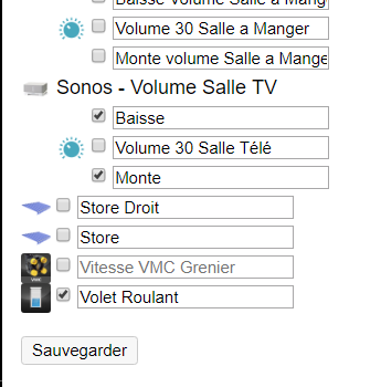

Messagepar peji » 04 Avr 2018 20:17
bonsoir
voici deja cote box ( que la partie concernant le volet
conf box
je t'envoi la conf google home des que possible
